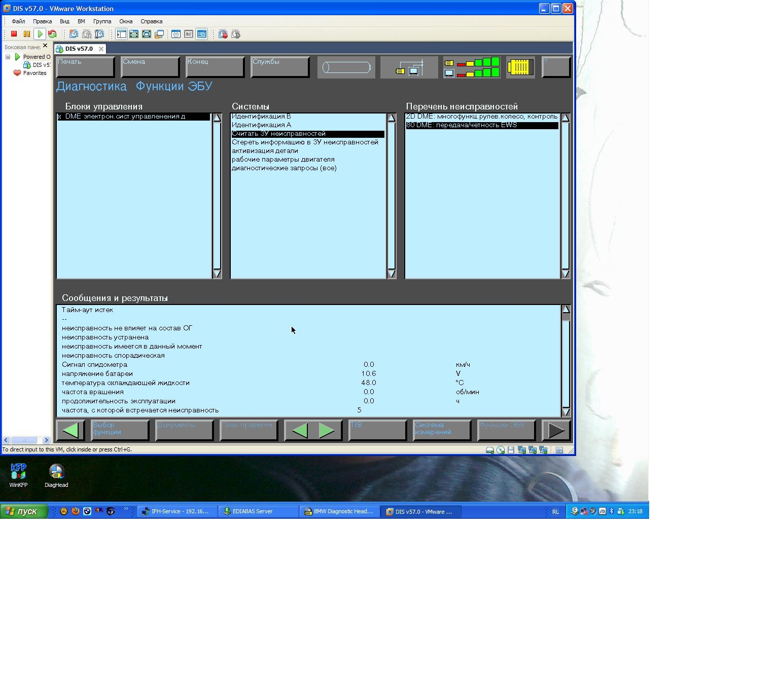

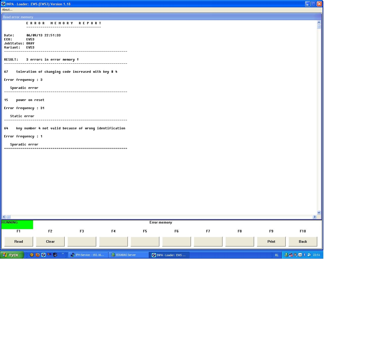

не заводится е39 м54
поменял подрулевой карданчик с резиновой крестовиной! при снятии его с колонки постучал по нему несколько раз гаечным ключом, при одевании тоже нескоко раз
. Собрал.... машина не заводится. Стартер крутит (давно сделан на прямую)! Явно что то стало с электроникой! Ключ всё время был в замке! Залез диагностикой и обнаружил типа этого, говорит ли это о чём то ? помогите пожалуйста!
