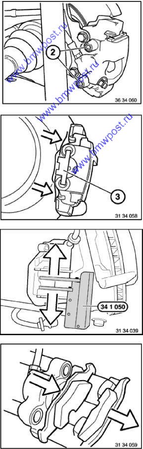

34 21 171            /

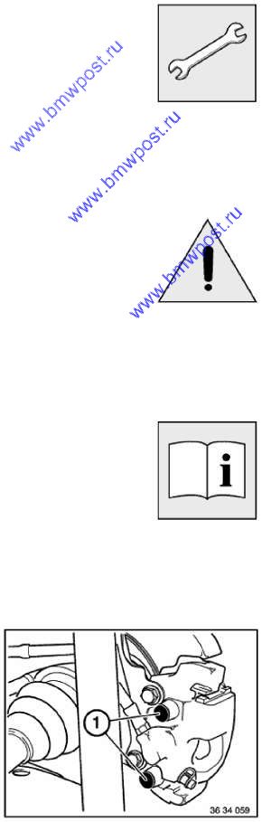

(1) (2) .
34 21 6AZ .
RA / / BM W AG - TIS                       09.03.2009 18:47
. (12/2007)                 Copyright                                         . - 1 -

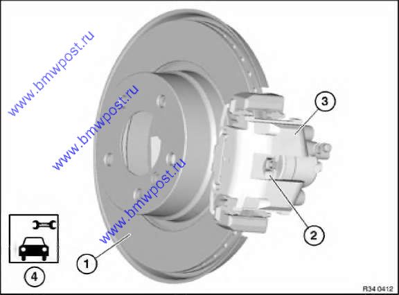

34 21 200

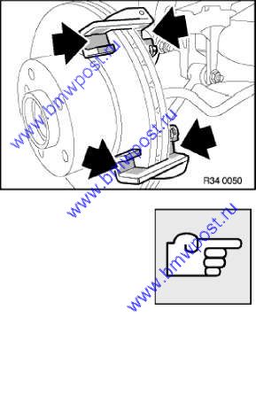

      34 1 050
      34 1 080
      34 1 280

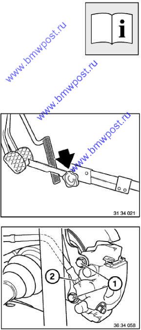

(1).
(2)            34 1 080 .
. . 34 21 5AZ .
(3). , .
34 1 050 .

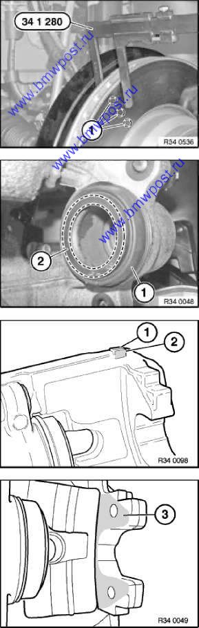

-                       34 1 280 (1) .
, (MIN TH)            .
(1) . (2)            - .
(1) (2) - - .
(3)             -
-      "MAX".
-      CBS .

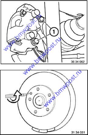

34 21 320            c /
(S85)
(             MIN TH ),
(1), .
34 21 3AZ .
(1) (2).
34 21 1AZ .
RA c / (S85)                         BMW AG - TIS                       09.03.2009 18:47
. (12/2007)                 Copyright                                         . - 2 -
34 21 320            c /
34 1 280
E65 E66 ( ).
      ( E65 E66).
-                       34 1 280 (1) .
, (MIN TH)            .
(1), .
34 21 3AZ .
34 21 1AZ . , . !

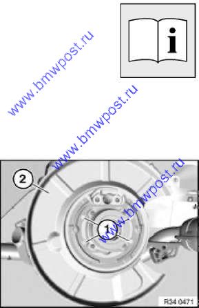

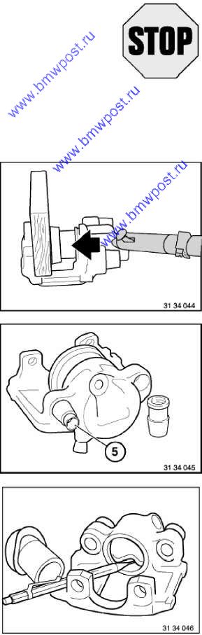

34 21 745
(1).
34 21 3AZ .
(2).
34 32 5AZ .
34 32 1AZ .
RA BMW AG - TIS                       09.03.2009 18:47

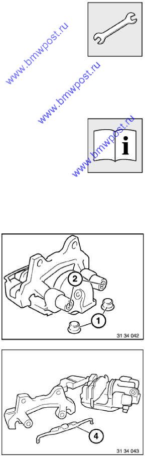

34 21 812
34 1 132
BMW.
(1). (2).
34 21 5AZ .
, , (4).
( 2800 ).
(5), .
, Ate,
. BMW .
           34 1 132 .
, , . Ate !
