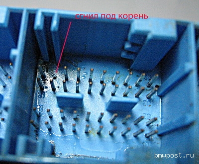

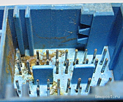

Всё чаще стали попадаться машины с залитыми разъёмами контроллеров и как следствие частичное или полное отгнивание пинов. Данная методика позволяет восстановить пины квадратного сечения в большинстве разъёмов.
Итак мы имеем вот такую каку.

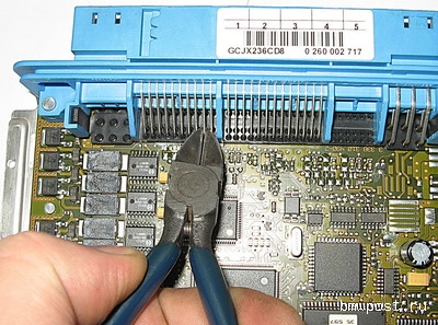

Снимаем крышку и отрезаем проводник поближе к плате , но оставляем достаточно длины для последующей пайки.
Вытаскиваем проводник из разъёма.

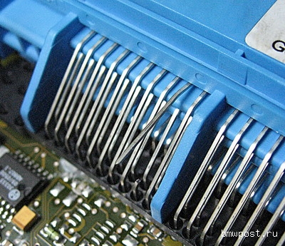

Восстановленный пин выглядит так ..
В данном случае задача была простая т.к. был повреждён пин верхнего ряда , но мне приходилось восстанавливать и ряды ниже , только для этого необходимо временно демонтировать пины верхних рядов для получения доступа…..
