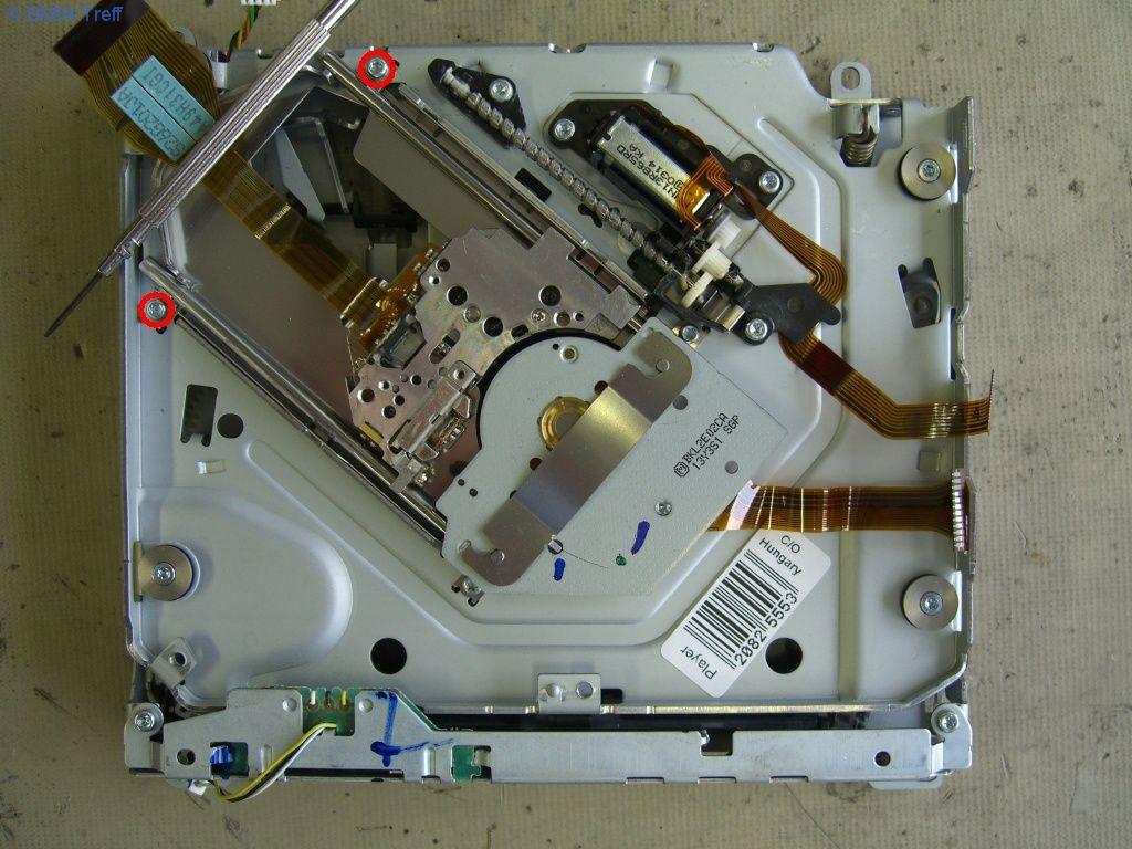

Проблема такова: МК-4 перестал читать диски (либо "нет диска", либо "ждите")
Поменял лазерную головку (из Германии, производитель Sanyo), но там есть регулировочный болт, меняющий положение диска над головкой...
Вопрос: есть ли специалист, который мог бы енто дело настроить?

при замене лаз. головки, ничего настраивать не нужно,
диск крутится и его не нужно регулировать, а лазер,
имеет свои направляющие и двигается по ним.
перемудрил где то...

raibik, я в курсе про направляющие головки... и даже знаю, где намудрили - винт регулировки положения диска виден в отверстии экрана печатной платы. И когда ее снимали открутили четыре винта крепления платы по углам, и заодно и его покрутили - думали, что тоже крепеж...
Когда поняли, что нет - было уже поздно...
Я пробовал его прицелить по краске фиксации, но от отвертки она слезла - и понять точное положение не получилось...
Теперь вот настройка нужна...

Могу проконсультировать! Сегодня это делал, после установки китайской головки!
