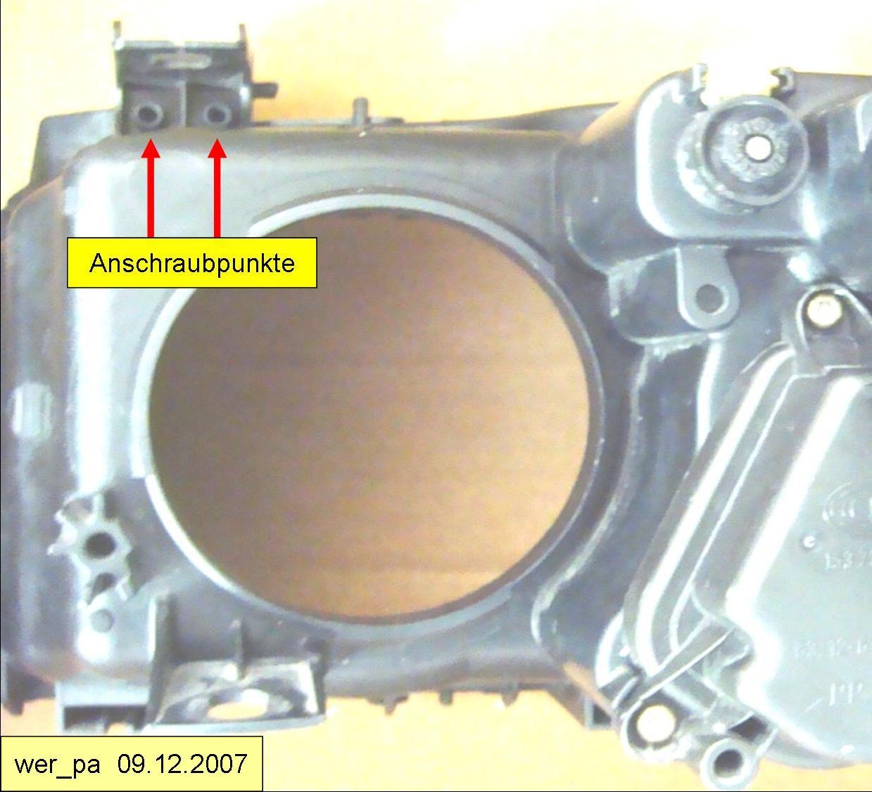

нашел крепления. люди говорят, что это для рестайлинговых фар.
А кто-нибудь их уже менял?
И как их достать.
На экзисте дали номерок 63126908410 - ремкомплект для фар. но ни кто не знает, что в нем находится.
кто-нибудь подскажет что там?

Вот что там:
На экзисте показывается как "Втулки для регулировки фары, комплект".
Хотя вот [Только для зарегистрированных...]показывается немного другое по этому номеру, но это, видимо, неправильно.
Где-то вообще показывается как 63126908410 регулятор 6шт.

ПРАВДА ЗДЕСЬ :

я взял два строительных дюбеля, пластмассовые подходящего размера , и смотал их изолентой друг на друга. получилась импровизированная тяга. одну сторону шурупом прикрутил к фаре.( Отверстия все есть) другую сторону вкрутил в регулировочный винт. Я заменил таким образом все четыре тяги и работает прекрасно.
правильнее будет все же :
"держатель/регулятор рефлектора фар"

причина : старость (это у 39 болезнь)
пс: ломаются также в 99% случаях, при пересылках.
