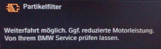

При пробеге в 155 т. Начала выходить ошибка «Partikelfilter..bla bla bla»
Сначала проблема решалась поездкой к Тёще..
600 Км из Западной в Восточную Германию. По автобану при средней скорости 160.170... Пиками по 240. Сажевый Фильтр себя чистил.
Так вот ошибка пропадала на следующие 1...2тысячи или примерно месяц
Но тут Зима..
Мотор греется с трудом.
Ошибка не пропадает даже после автобана.
Решено менять.
