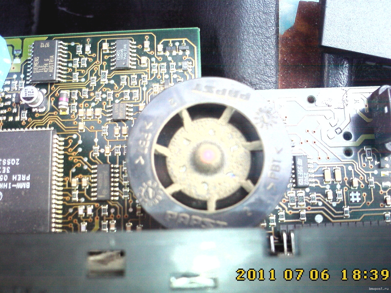

Снятие панели климы е-39. После действий по книжке решил снять сам на свой страх и риск,тем более повод был-шум и реакция пассажирской стороны,т.е отсутствие реакции на изменение температуры.а по мануалу снять не получалось.Попробовав с помощью щупов и пластиковых карт решил взять нож с тонким лезвием и более жёсткую карту для фиксации сделанного ножом зазора с одной из сторон панели.
Снять после ослабления боковых фиксаторов не получилось.Пришлось снять заглушку под панелью климы.
Доступ к панели из под неё открыт.Теперь можно пальцами подтолкнуть её наружу.
Это кстати те самые пружинные защёлки панели климата.[url=http://bmwpost.ru/forum/vbimghost.php?do=displayimg&imgid=4039]
[/url После разборки панели(к сожалению более менее качественно пока выложить не могу) выяснился шум
В центре крыльчатки слой пыли,в самой крыльчатке тоже. После чистки смазал ось крыльчатки кремом для рук и шум исчез. Вот вкратце."Не стреляйте в пианиста...) Может кому поможет
