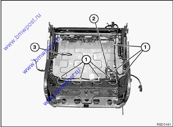

5213020 Снятие и установка / замена каркаса левого или правого переднего сидения (стандартное/ ручной привод)
Снять обивку подушки с основанием,
см. в 52 13 400
Только при замене:
Снять насос для изменения контура поясничной опоры и шланг.
Только при замене:
Разжать хомуты жгута проводов (1), отсоединить разъем (2) и снять провода. Снять резиновое кольцо (3).
При установке:
Обратить внимание на положение провода (1) натяжителя ремня безопасности.
Закрепить резиновое кольцо (2).
При установке:
Закрепить провод (1) натяжителя ремня безопасности (2) хомутами.
При установке:
Вставить штекер (1) в гнездо и закрепить провод (2) хомутами (3).
Исполнение с системой обогрева сиденья/ поясничной опорой:
Закрепить провод (4) хомутами (5).
При установке:
Исполнение с системой обогрева сиденья: Закрепить провод (1) хомутами (2).
