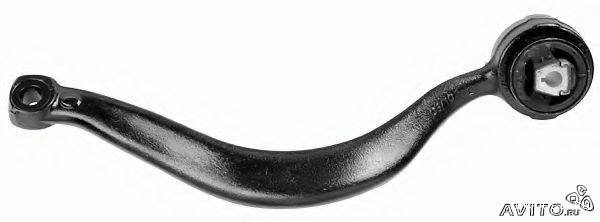

Ребята помогите разобраться с моей передней подвеской на бмв e53! При осмотре моей бмв на по переду сказали под замену Рычаг прямой левый говорят из за него будет сбиваться развал. Сегодня поднимал на подъемнике смотрел смотрел нечего не понял. Вопрос разяните знающие люди какие рычаги отвечают за что и какие прямы а кикие кривые . Как мне понять что реально под замену на руль на кочках идут легкие здуки. Я посмотрев понял что изогнутые рычаги в каторые вставляется шаравая при выгибе сайленблоки порепаный и немного даж рваные. Так вот пришел к мнению а что если заменить в изогнутых сайленблоки в двух и в других рычагаг тоже саленблоки заменить запресовать . Реально это все сделать поделитесь опытом кто с подобным сталкивался. Шаравая наконечник рулевой вроде все без шата и пыльники не репаные. В прямых рычагах изянов не увидел не на саленблоках не на шаравой .Разьясните пожалуйста что кчему спасибо. |
Вот какие из них какие и реально ли просто заменить в них сайленблоки?
