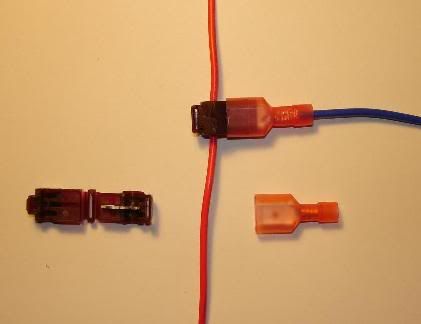

У меня был свет освещения кнопки механизма, связанный с моими силовыми кабелями освещения выключателя окна. Так все, что я должен был сделать, расколот кабель и позволять им разделять то же самое электропитание, когда выключатель габаритного огня был включен:
Можно соединиться при помощи этого:
Я чрезвычайно рекомендую использовать их, потому что они делают телеграфирование несколько легче и чище.
Выявите один из этих быстрых сигналов по власти 12V + или заземляющий провод и включите плазменный провод мер в это:
