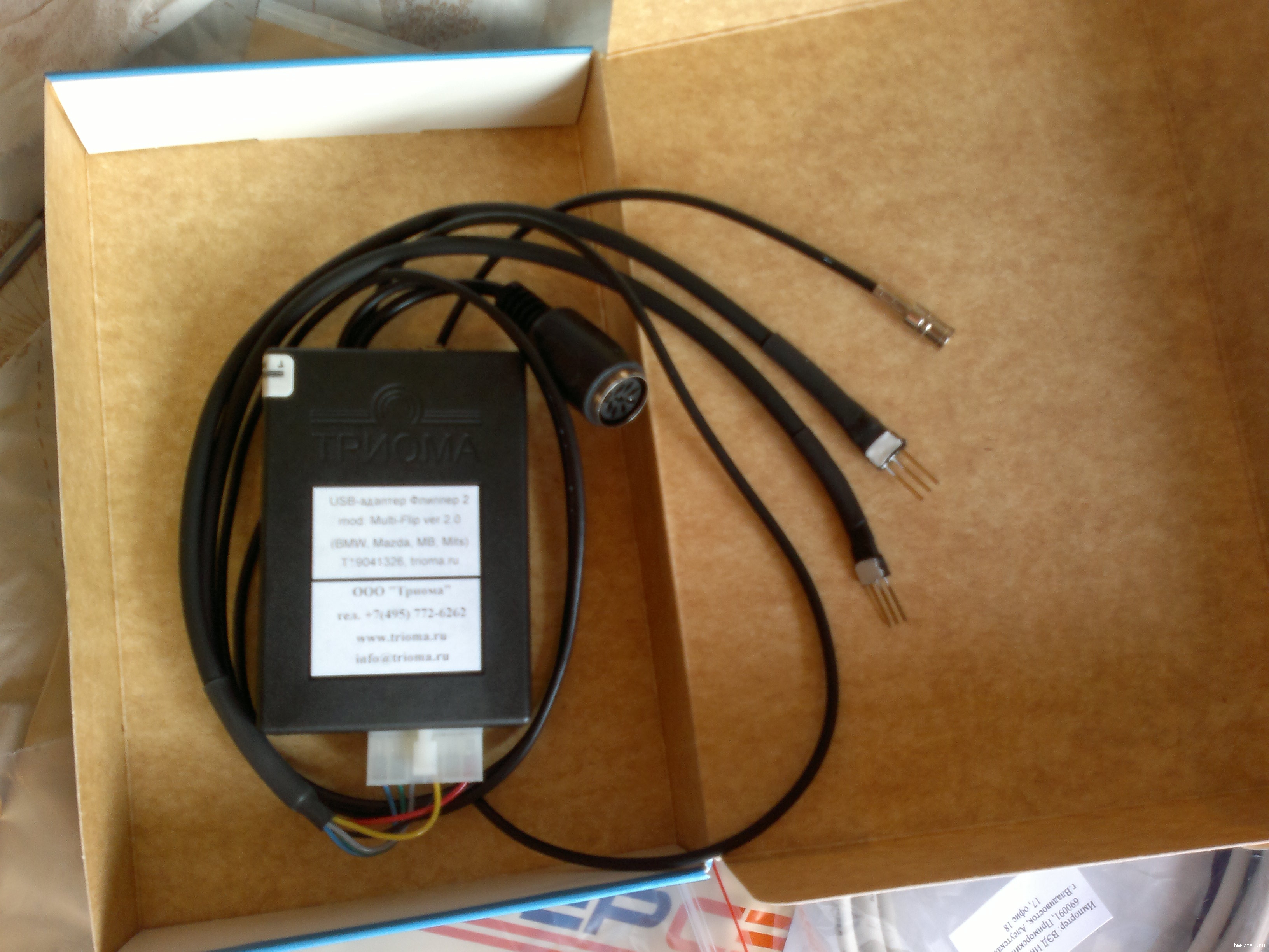

Существует такая контора ООО "Триома". Где-то тут мы уже обсуждали их продукцию..... Ну так вот, они делают всякие адаптеры - переходники. И вот в чем прелесть.... Их адаптеры ставятся на место штатных систем, полностью сохраняя всё управление и все системы. Т.е. по русски говоря - адаптер ставится вместо штатного чейнджера, и машина воспринимает адаптер как чейнджер. им за это.

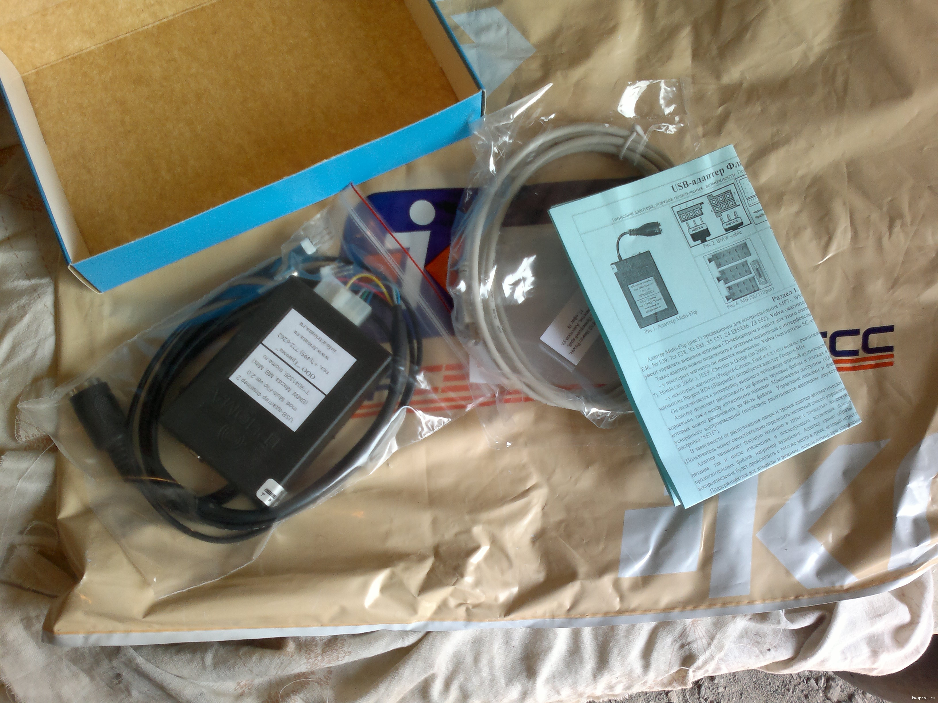

Пришла вот такая посылочка.
Открываем... суповой набор. Адаптер, удленитель УСБ, и мануал.
Но при взгляде на адаптер, на его провода, всё становится интуитивно понятно, что и к чему подключается. Всего 3 провода!
3 пиновый - питание чейнджера
6 пиновый - звук
Круглый коаксиальный - цифровой звук.
Я проверял как у меня подключен чейнджер простым способом - отключением проводов.
Трёх контактный должен быть подключен в любом случае, это питание чейнджа.
А вот звук идёт либо по коаксалу, либо по шестипиновому. Вот берем, включаем музыку, и отключаем поочередно либо 6-пин, либо круглый коаксал. При отключении какого звук пропадёт - по тому и идёт он. У меня на отключение 6-пинового никаких реакций не было. Ок. Отключил круглый - звук пропал. Следовательно у меня подключен звук по коаксалу.
Адаптер имеет эти же провода.

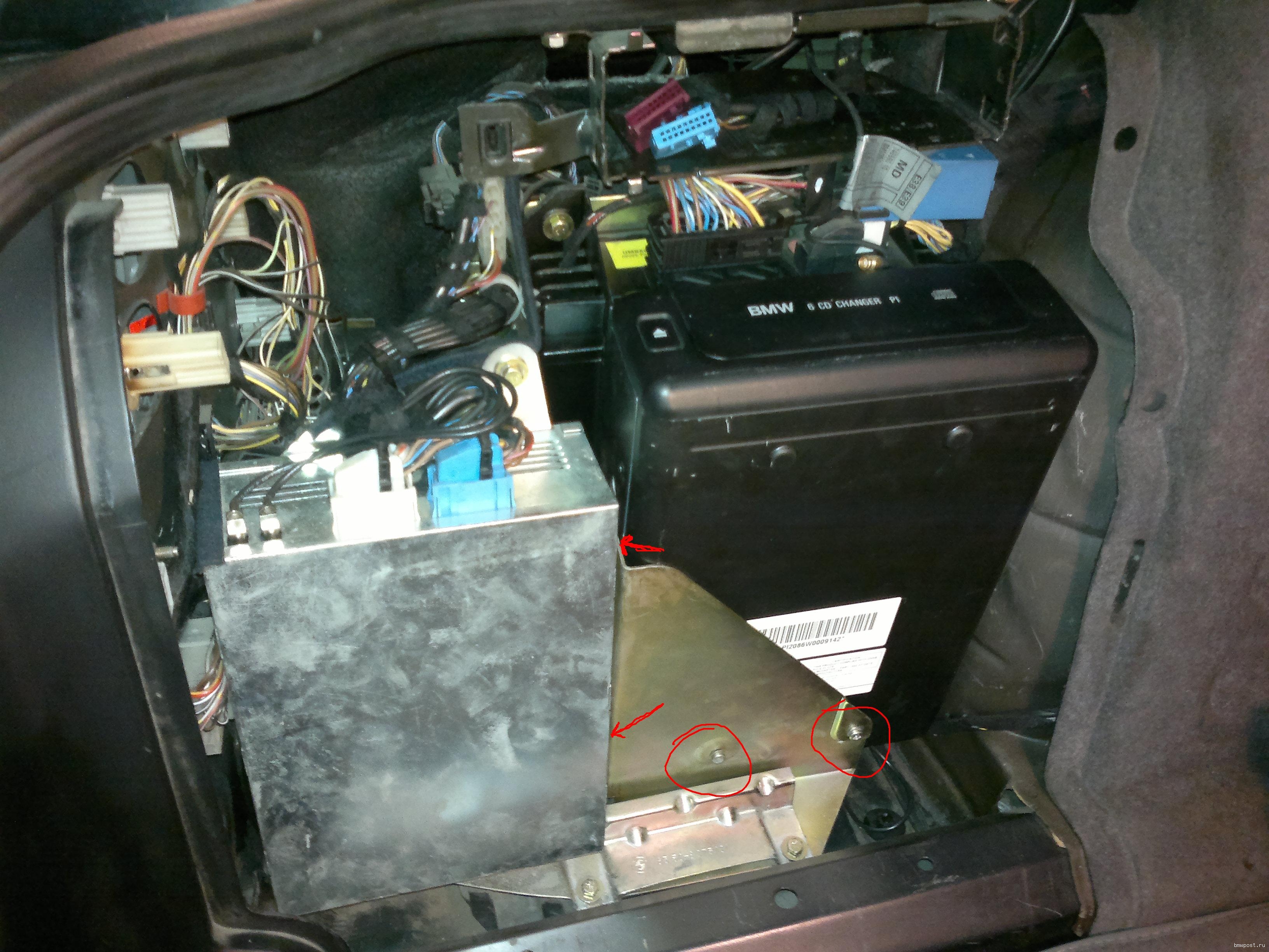

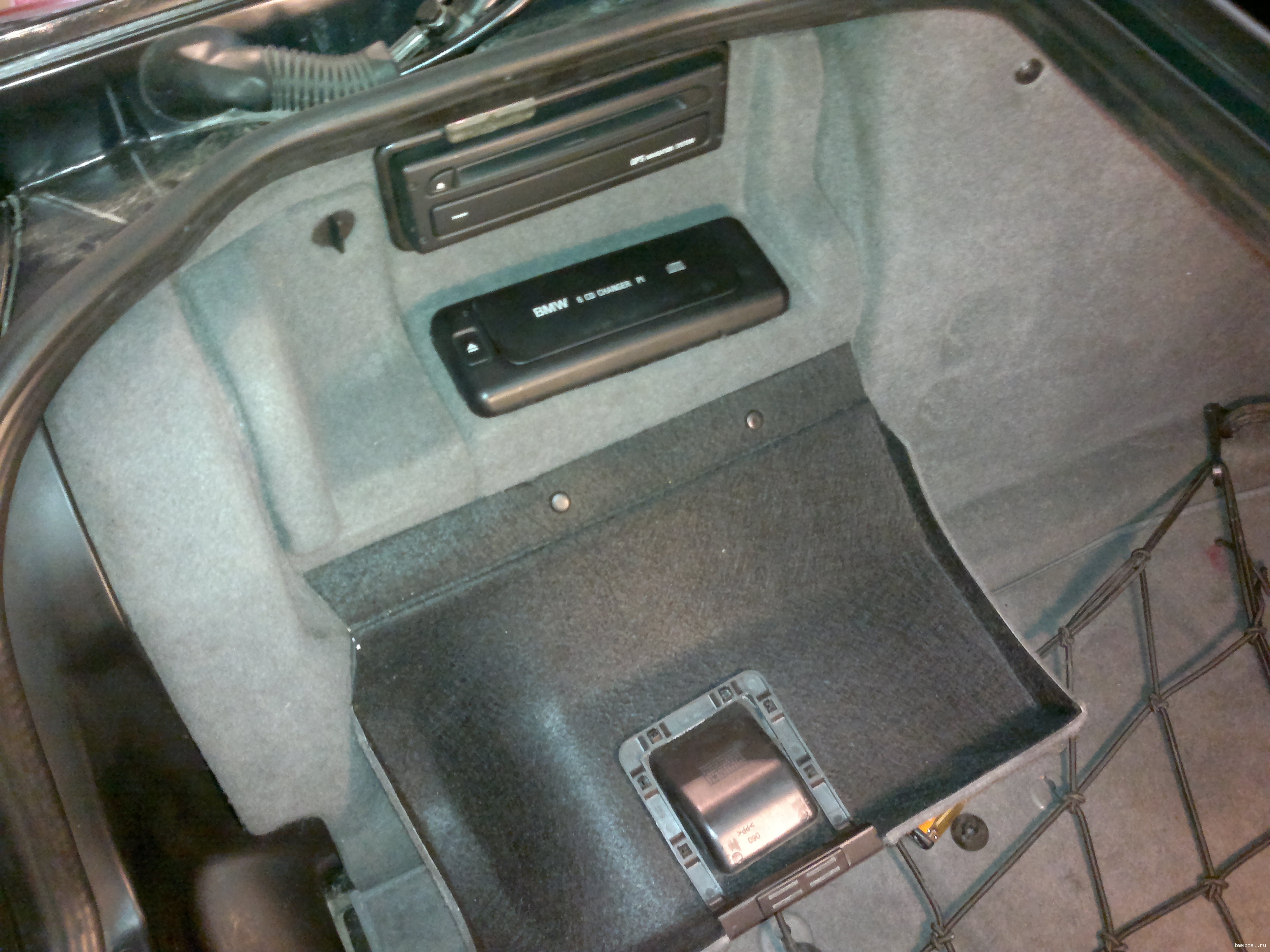

... Идём в багажник. (Снимаем клемму АКБ!!!)

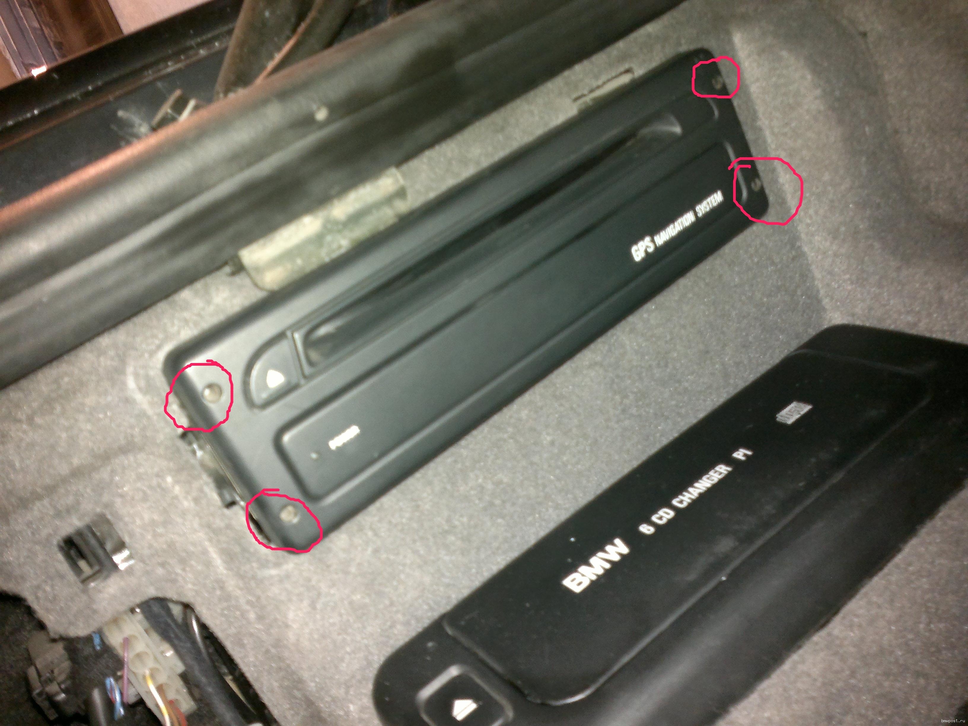

Нам нужно снять обшивку. Чтобы это сделать, нужно открыть первую крышку, взглянуть на блок навигации. Не сняв его - не снять обшивки, т.к. он её держит.
Смотрим на него, видим четыре дырки в панельке.
(на фото отсутствует рамка блока нави, т.к. я её снял ранее, блок просто для фото вставил)
Вставляем в эти отверстия по гвоздику, и блок нави тянем на себя.

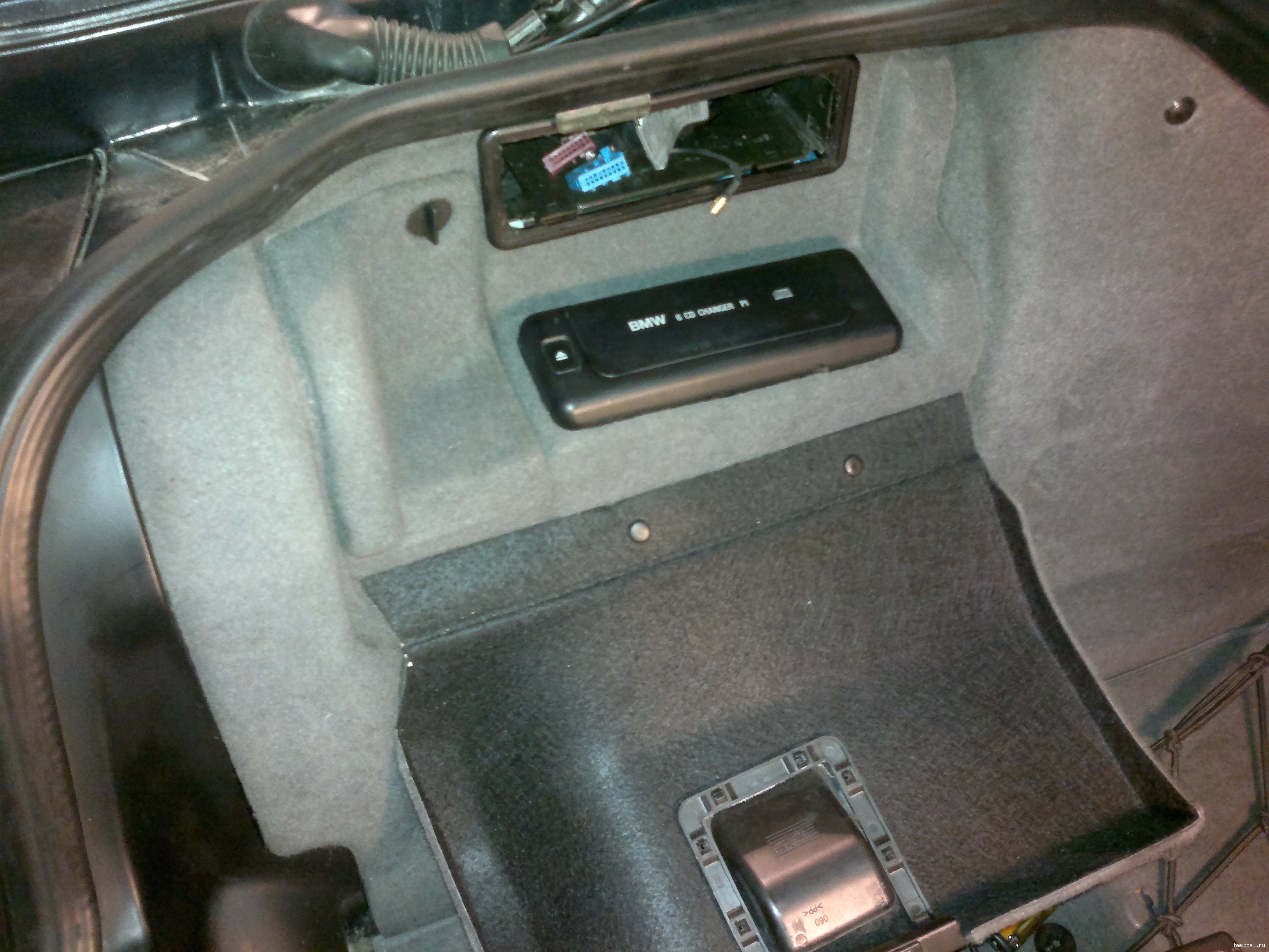

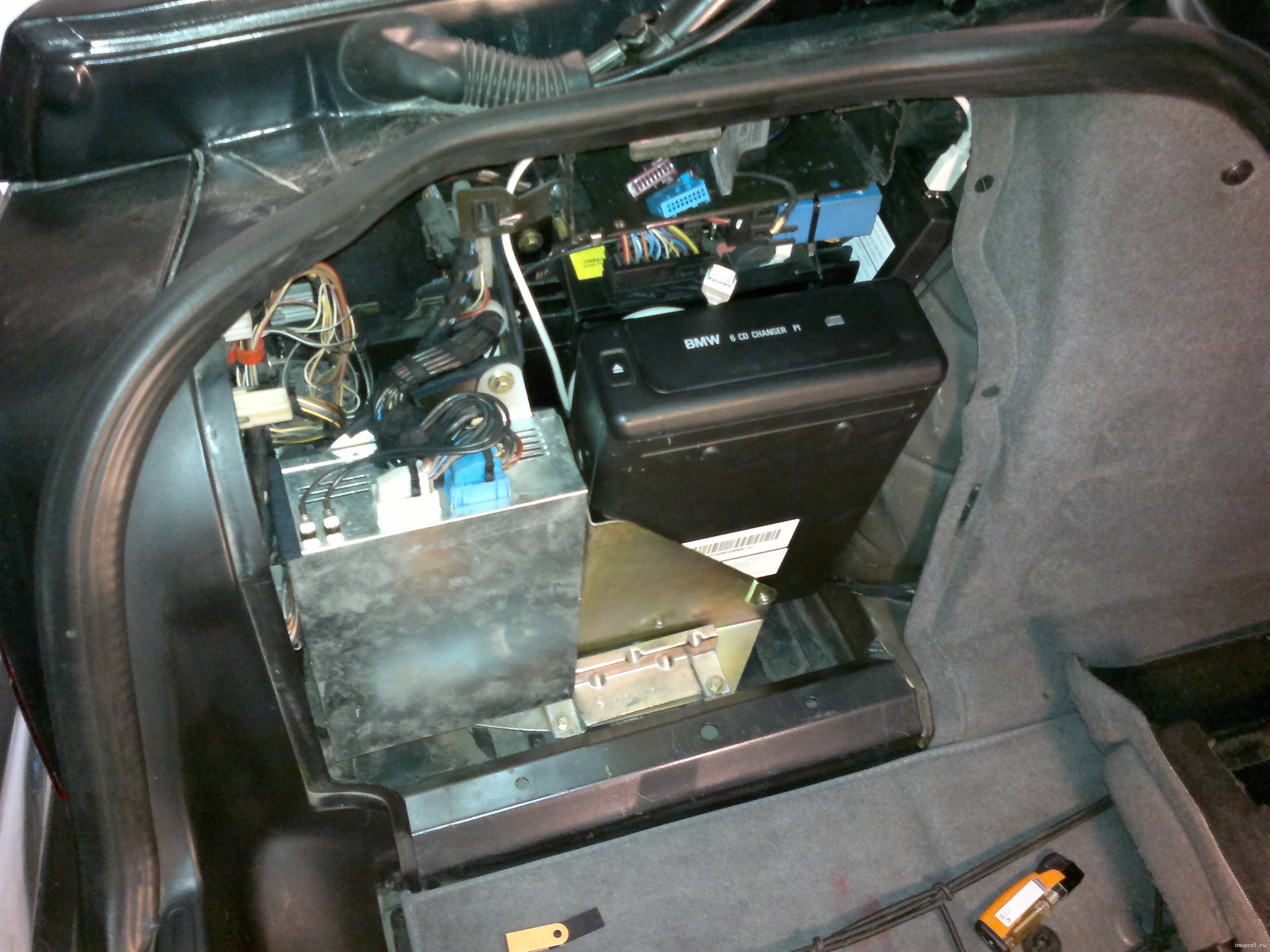

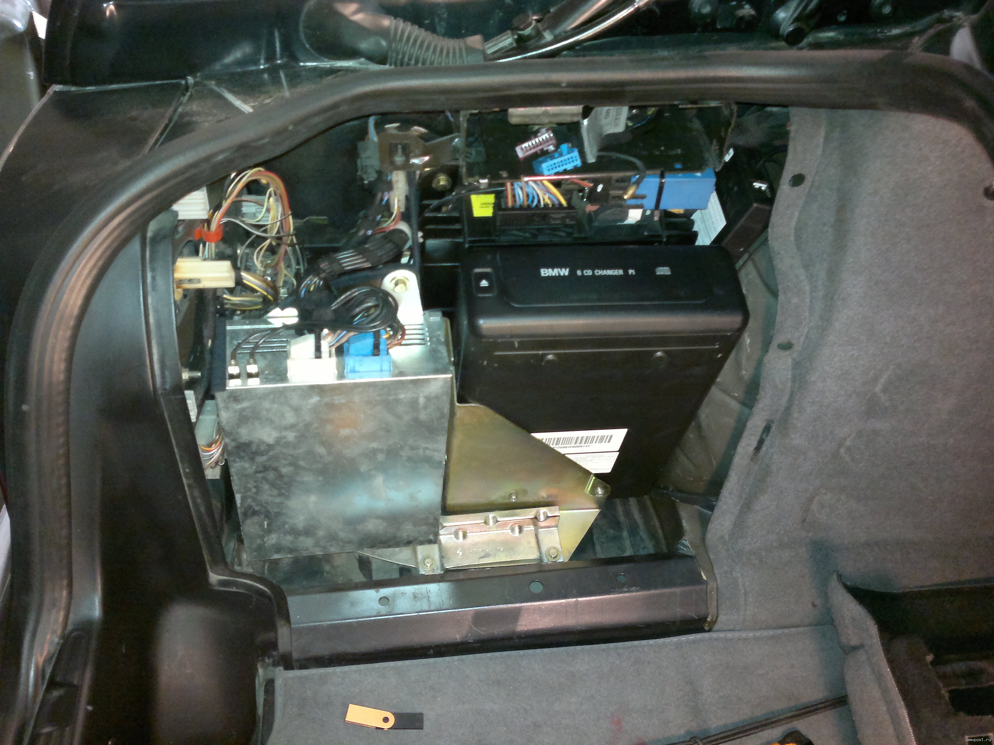

Отключаем. Сдёргиваем обшивку. Следом идёт сам чейнджер.
Он прикручен четырми болтиками. Два с торца, и два с лицевой.
Чтобы открутить с торца, нужно открутить соседний блок. Ничего сложного нет.
Скручиваем, вынимаем наверх.

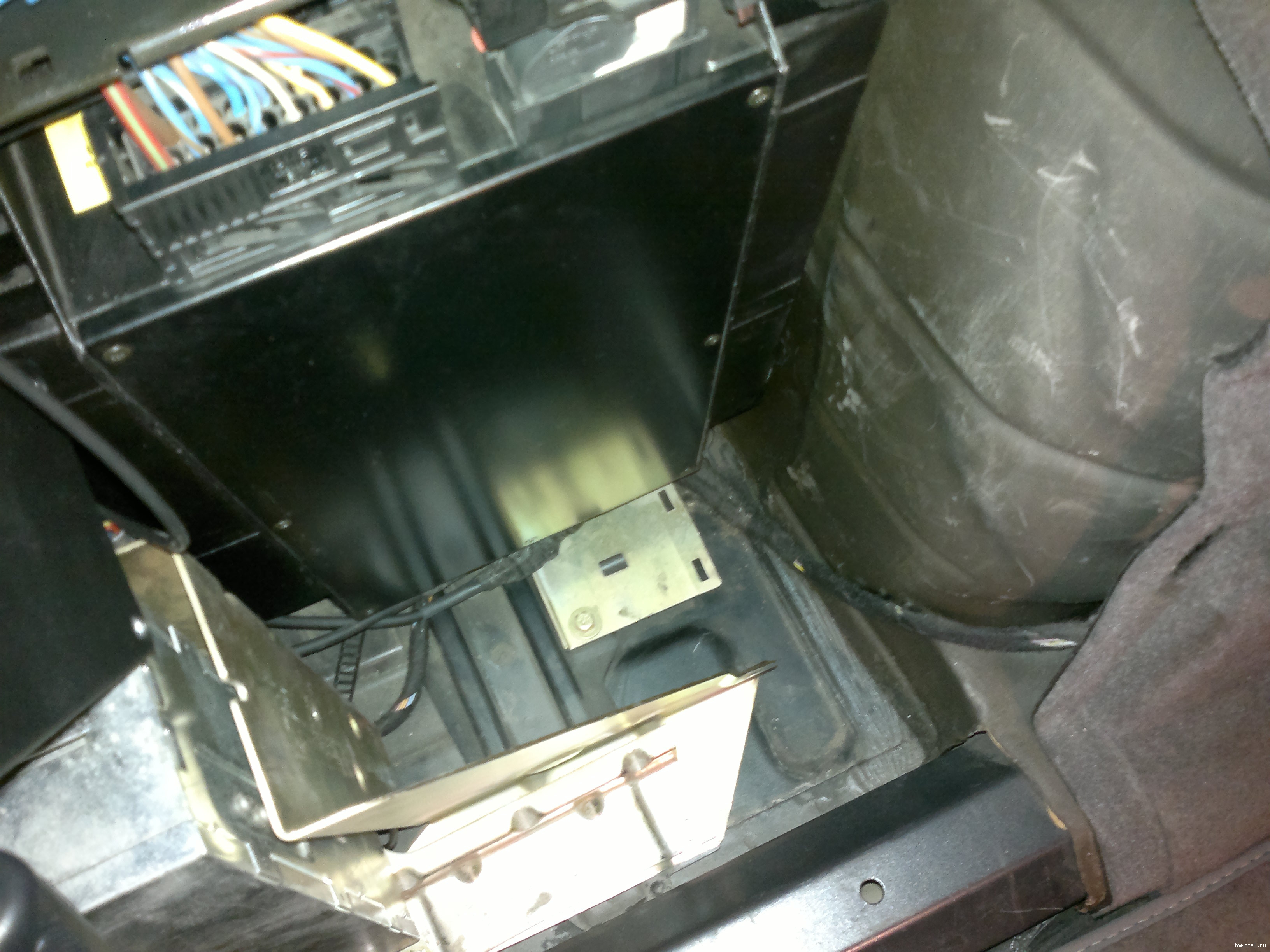

Видим наши заветные фишки.

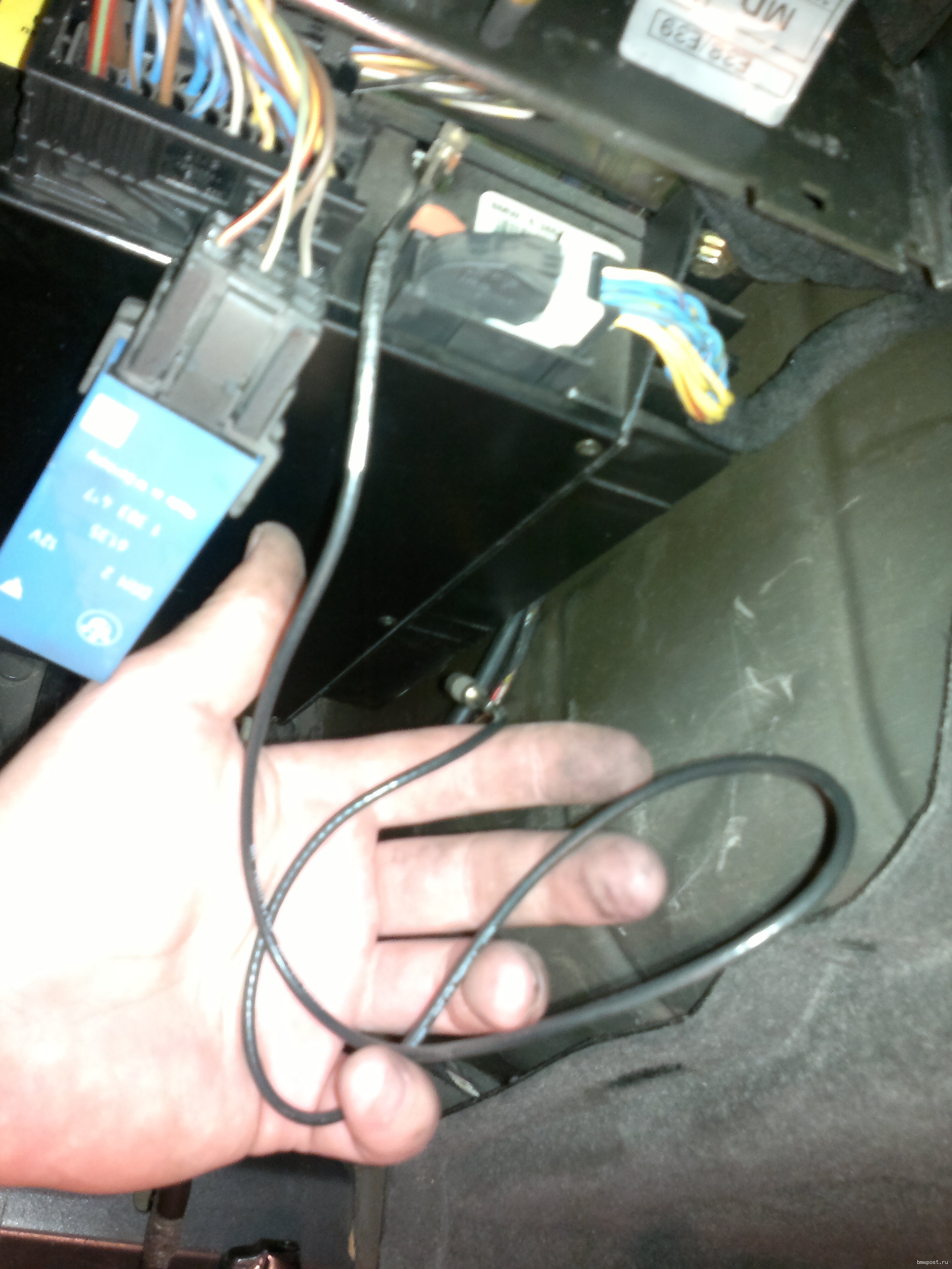

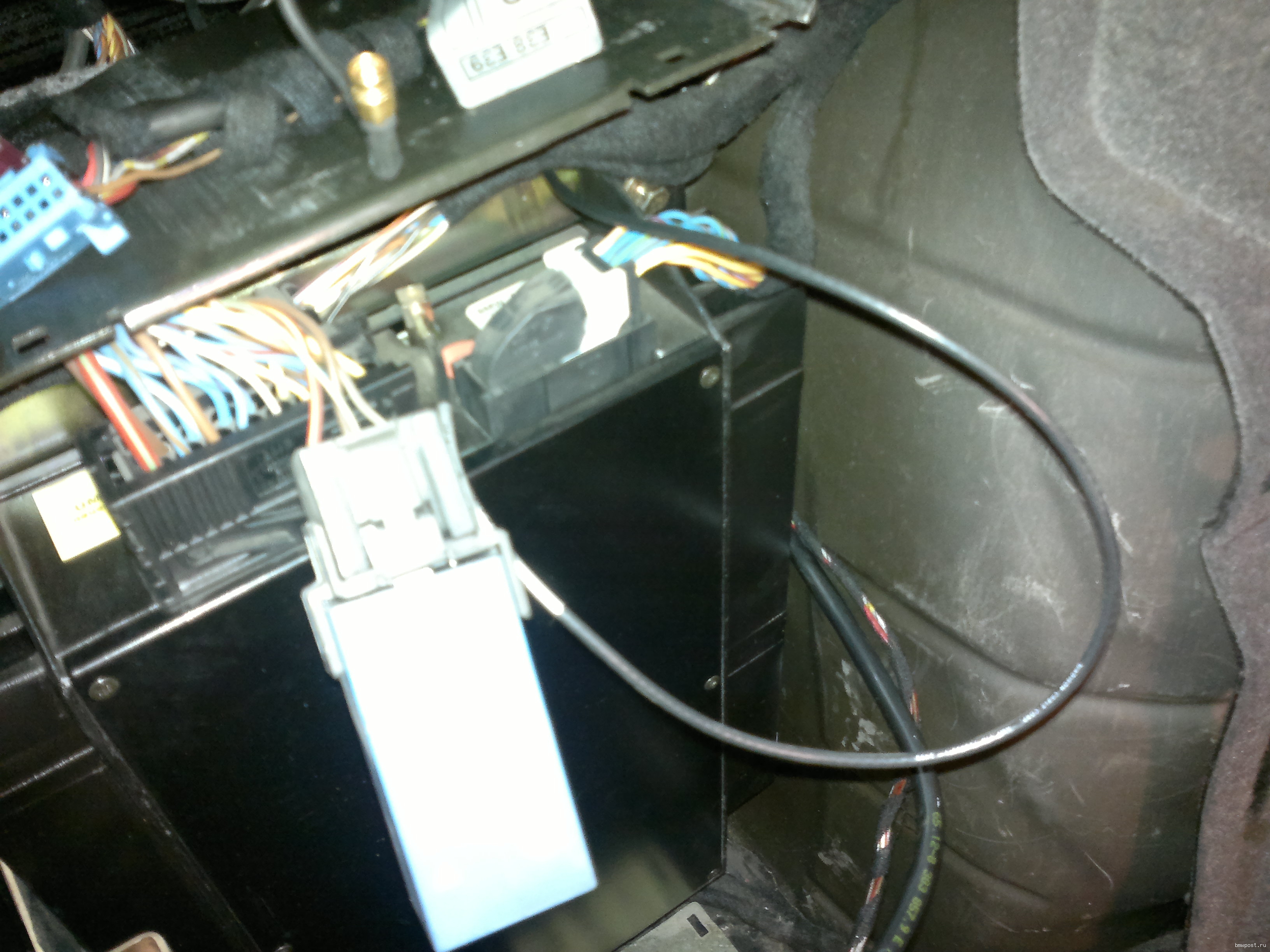

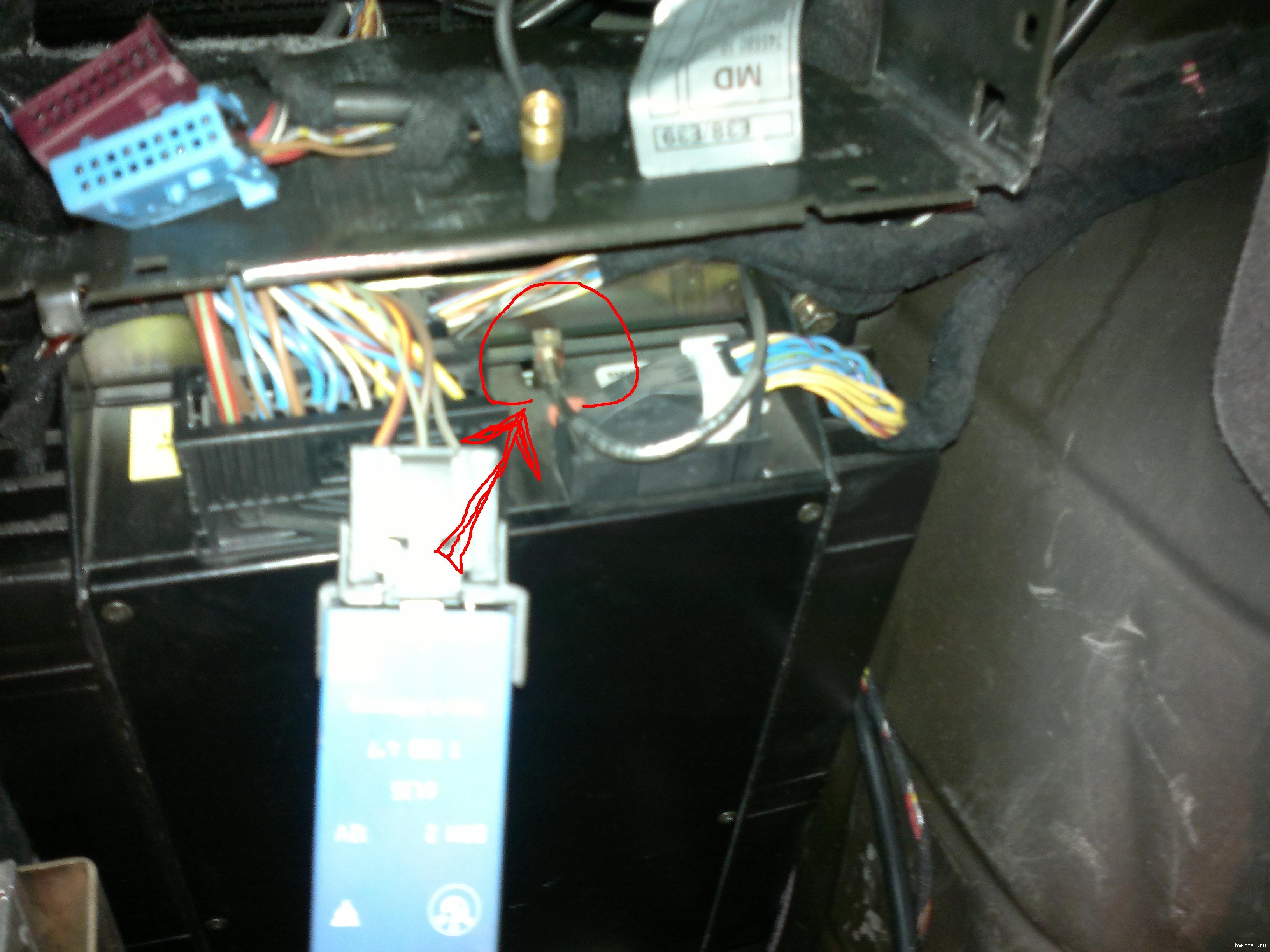

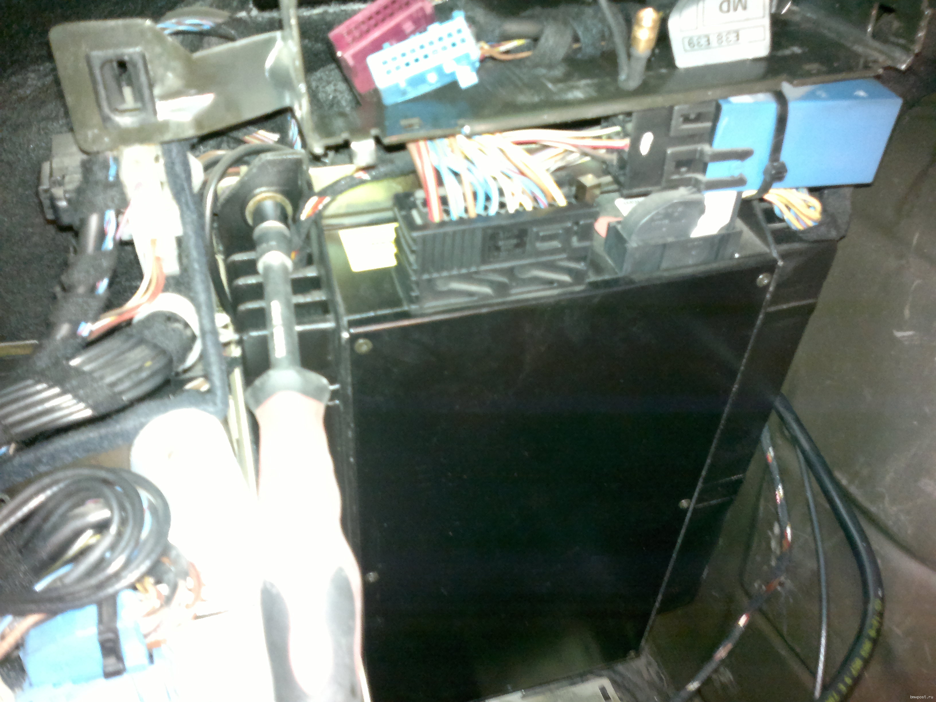

Далее обезьянья работа - пиновые соединияем с пиновыми адаптера. Изолируем. А вот коаксиальный адаптера, нужно прямо в блок ДСП воткнуть. Я сперва подумал что коаксиал уходит туда, за блок.... и принялся его откручивать.
Но потом, потянул ещё раз за коаксиал, и увидел сверху блока ДСП один проводок...
Потянул за него )))
Вот и всё.

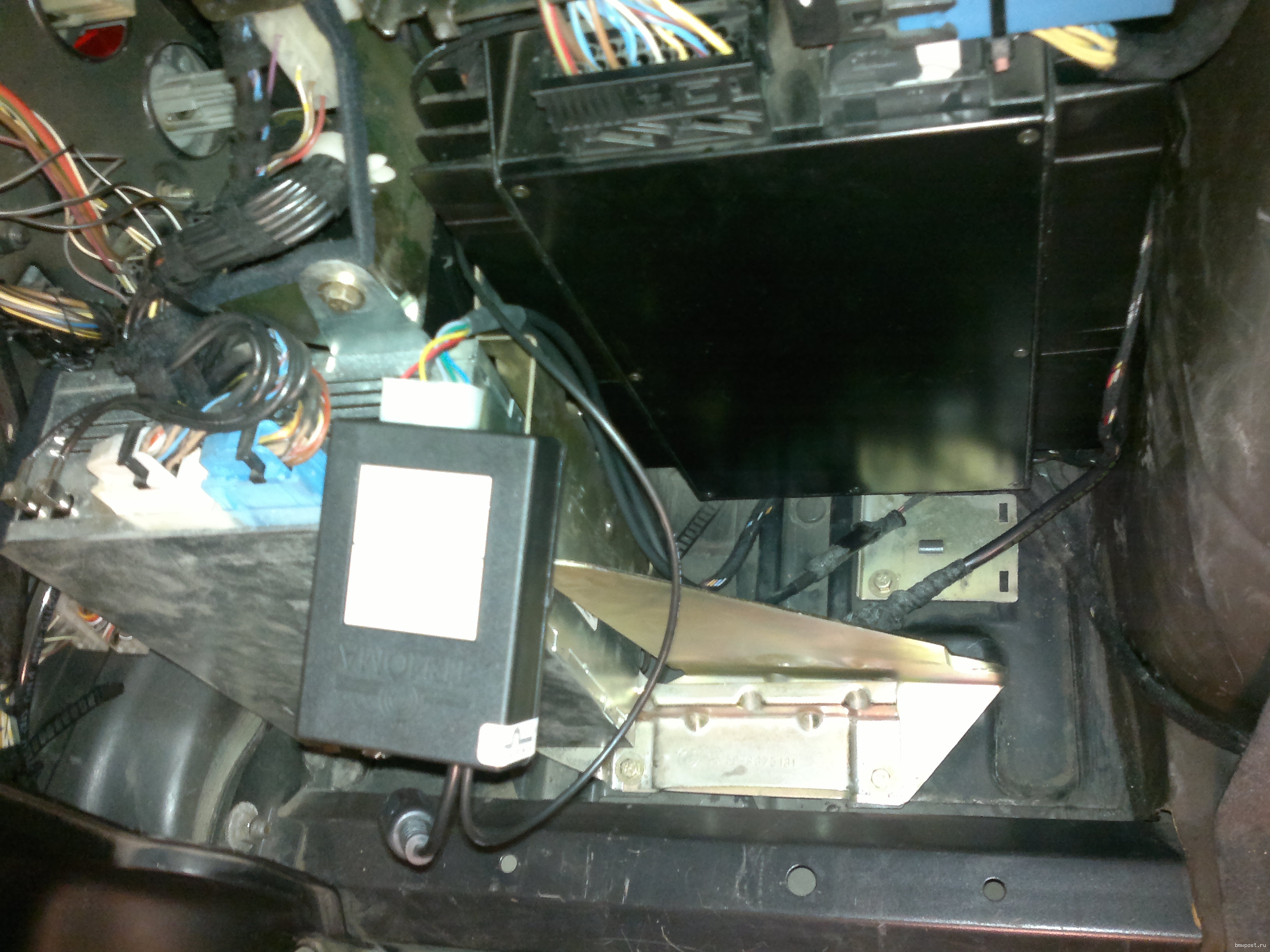

Далее аккуратно прячем провода.
Как там и были.
Теперь нужно проверить как всё работает. Подключаем блок нави, втыкаем флешку в наш новый "чейнджер"
Абсолютно всё как с чейнджером, только папок не 6 (дисков у ченджера), а дальше мотает. По моему до 150 папок поддерживает.
Радуемся

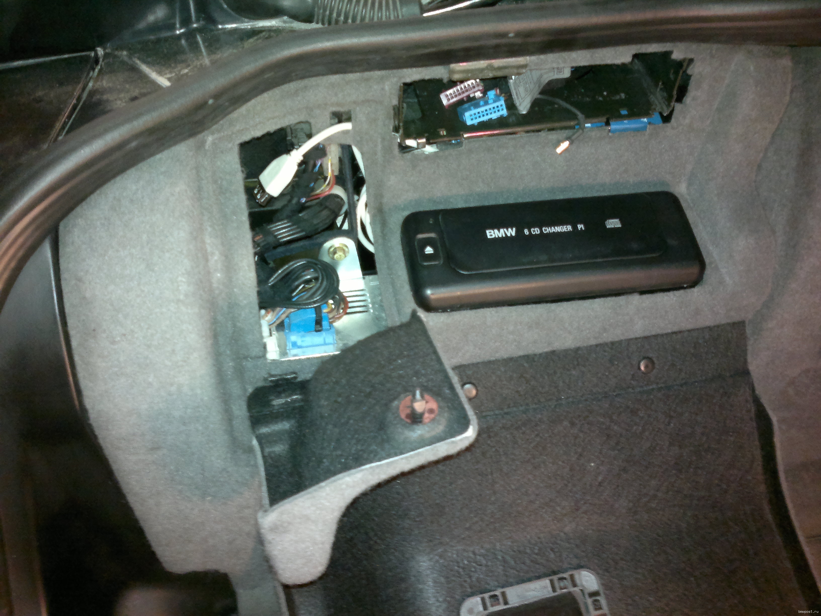

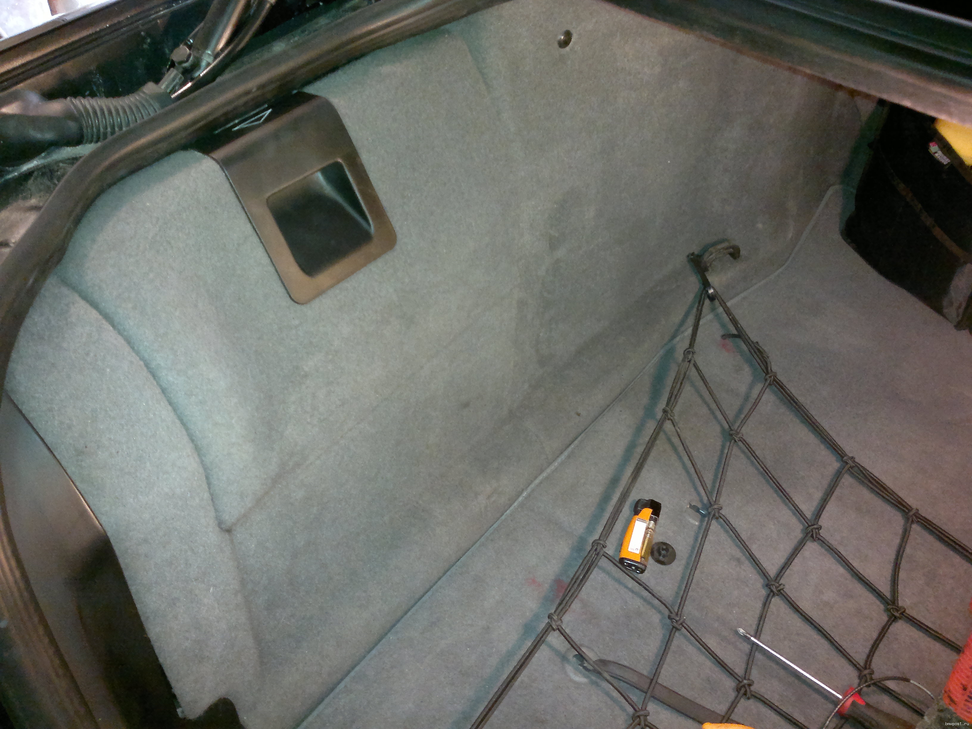

Ну а теперь, всё аккуратно собрать, поставить. Чтобы никаких следов не оставалось.
Разумеется я поставил чейнджер обратно! А наш адаптер уютно спрятал, как раз под него место там и было )))
От него аккурат кинул удлинитель, что шёл в комплекте. Провод смотал, и спрятал за чейнджером
Сперва были мысли вырезать в обшивки окошечко, в которое воткнуть ЮСБ хвост. Но подумав, не стал рубить обшивки, выводя туда всякие гнёзда, а спрятал хвостик ЮСБ под маленьким окошечком
и БАМ...
Всё скрытно, аккуратно, подключается элементарно, в штатные разъёмы. Качество МП3. Если ДСП живое - звук супер! Все штатные функции, всё штатное - сохранено! и это для меня самое главное!!!! При этом машина теперь лопает и мп3. Я доволен
