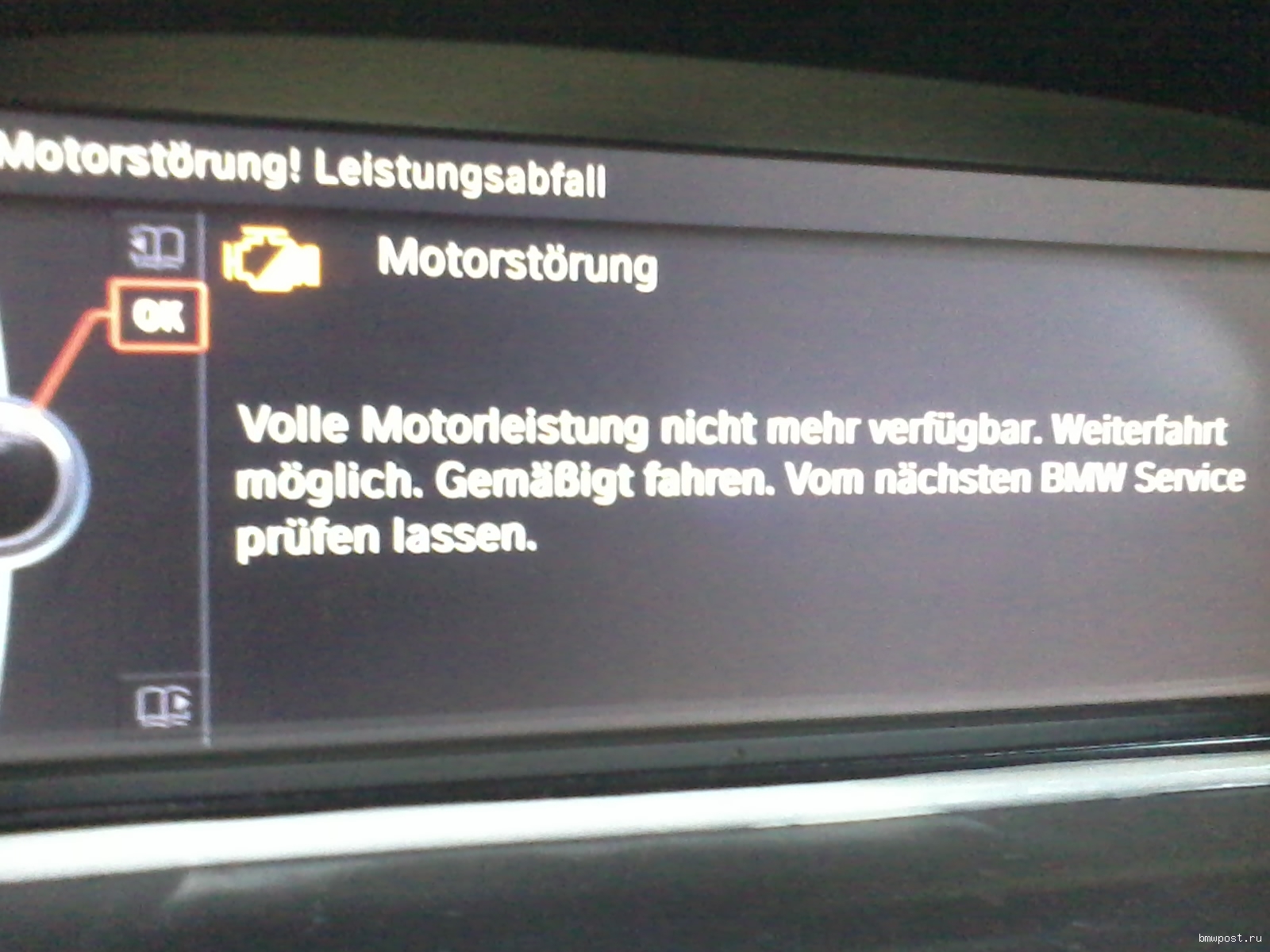

Чел говорит что по катушкам, я без понятия каким оборудованием, не разбираюсь сам... спрошу его как увижу, сейчас договорились что в субботу будем ковыряться... но сегодня поджидало кое что не приятное... после работы завел машину и т.к надо было срочно ехать, потихонечку поехал не прогрев машину... сразу схватил вот это
При этом падений в мощности я не заметил, единственное что если втопить на педальку газа, двигатель реагирует где то 0.5 секунды и потом начинает ускорять, т.е небольшая задержка, при этом слышно из под капота "пшик" как будто воздух под давлением откуда то выходит, без понятия нормально это или нет, но машина продолжает тянуть хорошо и обороты не ограничиваются... после перезапуска на горячую ошибка исчезла и не вылазила больше..
