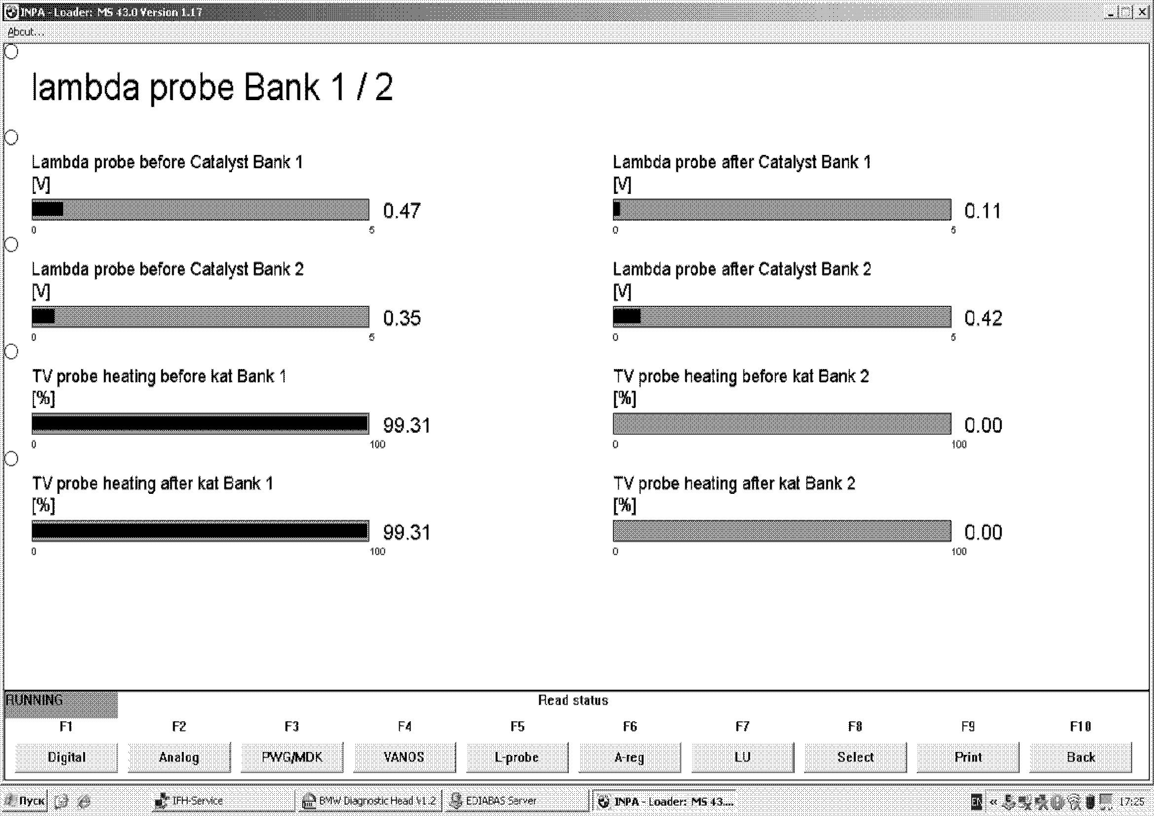

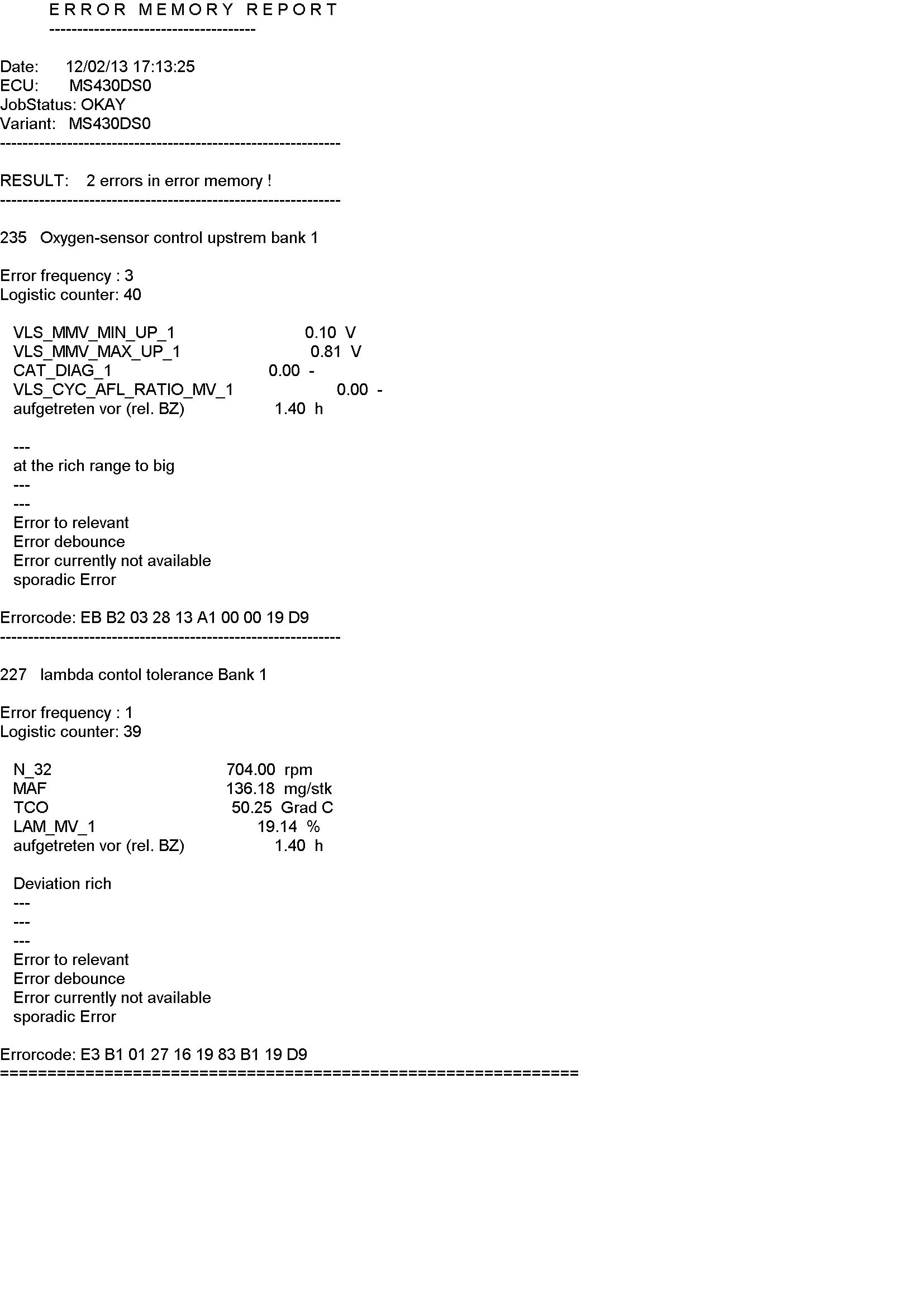

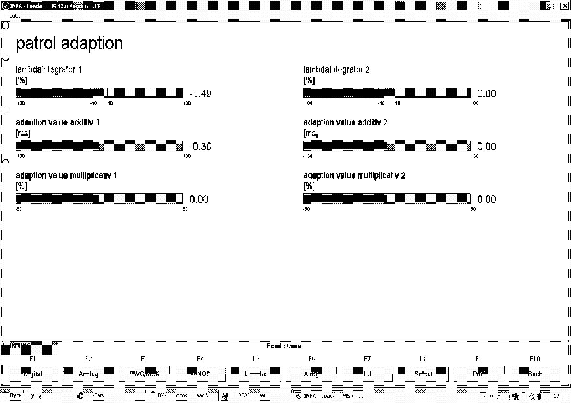

Всем привет. Пытаюсь победить загорающийся чек. Постоянно инициатором является ошибка, приведенная на рисунке. Я заменил оба верхних кислородника, но ошибка осталась. После сбрасывания, чек загорается через некоторое время опять. Во вложенных рисунках есть показания кислородников на ХХ. Второй lambdaintegrator всегда 0 почему-то. Если смотреть Дисом, то в регулировании смеси ряд 2 -неактивно. Катализаторов нет. Посмотрите скрины, может я не то меняю или делаю?
