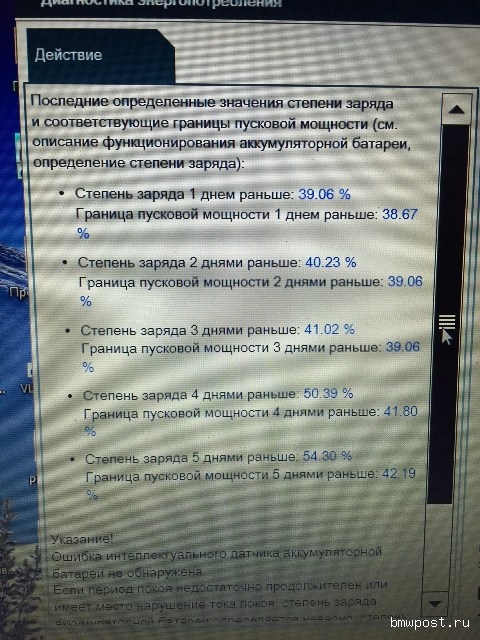

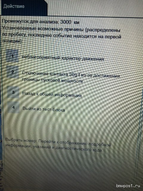

Вот такая картина:

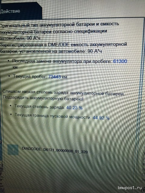

1. Как видно аккум поменян недавно.

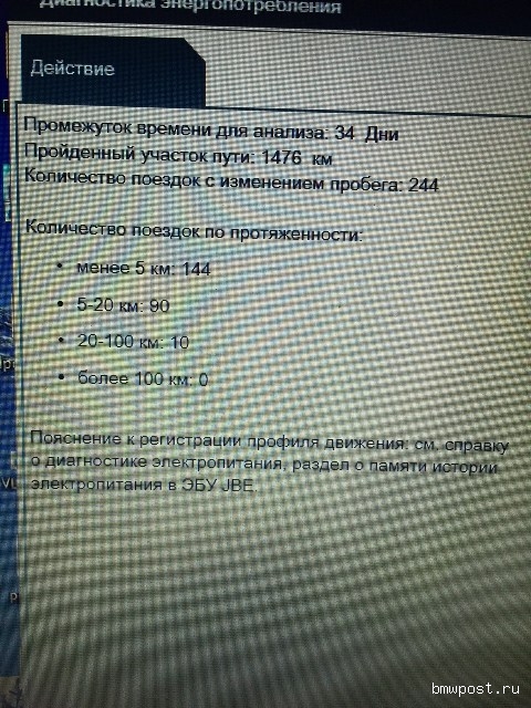

Неужели за пол года мог сдохнуть? АГМ, не оригинал. Один раз высаживался в ноль на ходу. (не работал реле регулятор генератора-поменян).Да, в основном короткие поездки в среднем 2-3км, неужели авто на это не рассчитан? Комфортный доступ после простоя например не работает(выключает для экономии энергии для запуска мотора).
2. Параллельно стала вылезать ошибка по задним передатчикам RDC под крылом(которые принимают инфу из колеса и передают дальше). Иногда заводишь вылазит, иногда нет. Не могли же оба накрыться. Когда поездки долгие ошибок вроде нет. Из за аккума тоже?
