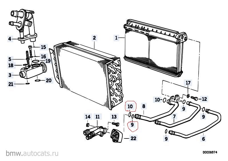

Цитата:
Сообщение от БУКА Посмотреть сообщение
Разобрал сегодня всю эту муть, долго думал, как и куда можно одеть кольца под номером 9 на рисунке. номер 10 он по диаметру подходит и под пласмас под номерам 22 и под трубку, но вот номер 9 не под ходит по диаметру на деталь номер 22, и на трубку куда его поставить если диаметр трубки идет под сальник номер 10, при том что я согласен что в детали номер 22 есть углубление стопор под кольцо номер9 но тогда трубка не зайдет до конца а упрется в этот сальник(номер 9) так как диаметры не совпадат. Сальники у меня новые по этому все разобрал почистил от герметика по новой бахнул герметика по туже затянул болт, прокачаю систему и буду наблюдать за происходящим, как будут результаты отпишусь. Фото не делал так как все работы выполнял один не до фото было.
