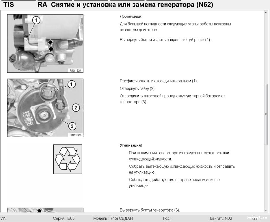

Цитата:
Сообщение от sanek75 Посмотреть сообщение
подскажите как снять корпус генератора дв.N62 , открутил два болта спереди и один снизу , что то еще держит не могу найти
