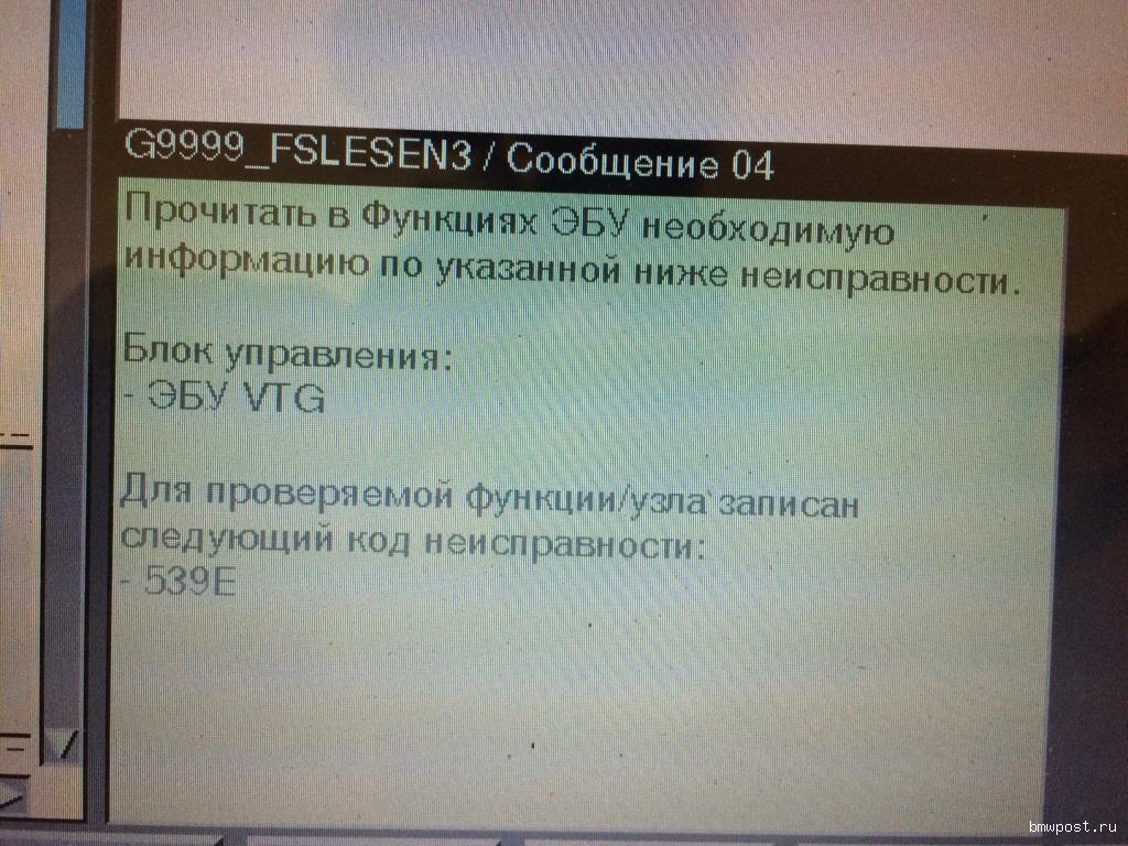

Проблема с раздаткой на Е70

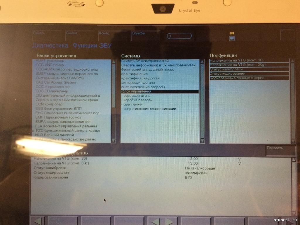

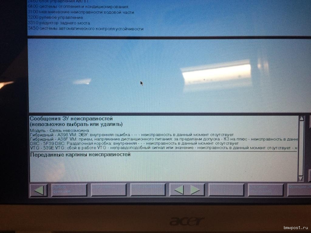

Добрый день! Помогите с раздаткой на Е70. Ошибка в ЭБУ VTG - 539E. Уже установили восстановленную раздаточную коробку и всстановленный серво привод. Ошибка так и появляется. Функция "ремонт" не проходит, при адаптации раздаточной коробки появляется сразу ошибка. Есть подозрения на сам модуль. С показаниях в реальном времени пишет, что модуль закодирован, но не откалиброван. Все данные смотрю DIS-ом V52.
