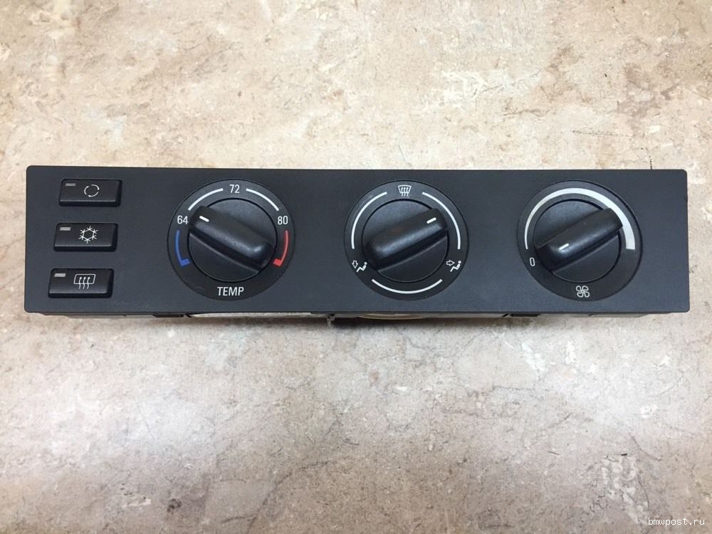

столкнулся недавно с такой проблемой - не работает обогрев форсунок омывателя.
автомобиль - 525 е39 м54,с ручным управлением печкой.
оказалось не приходит питание на форсунки.

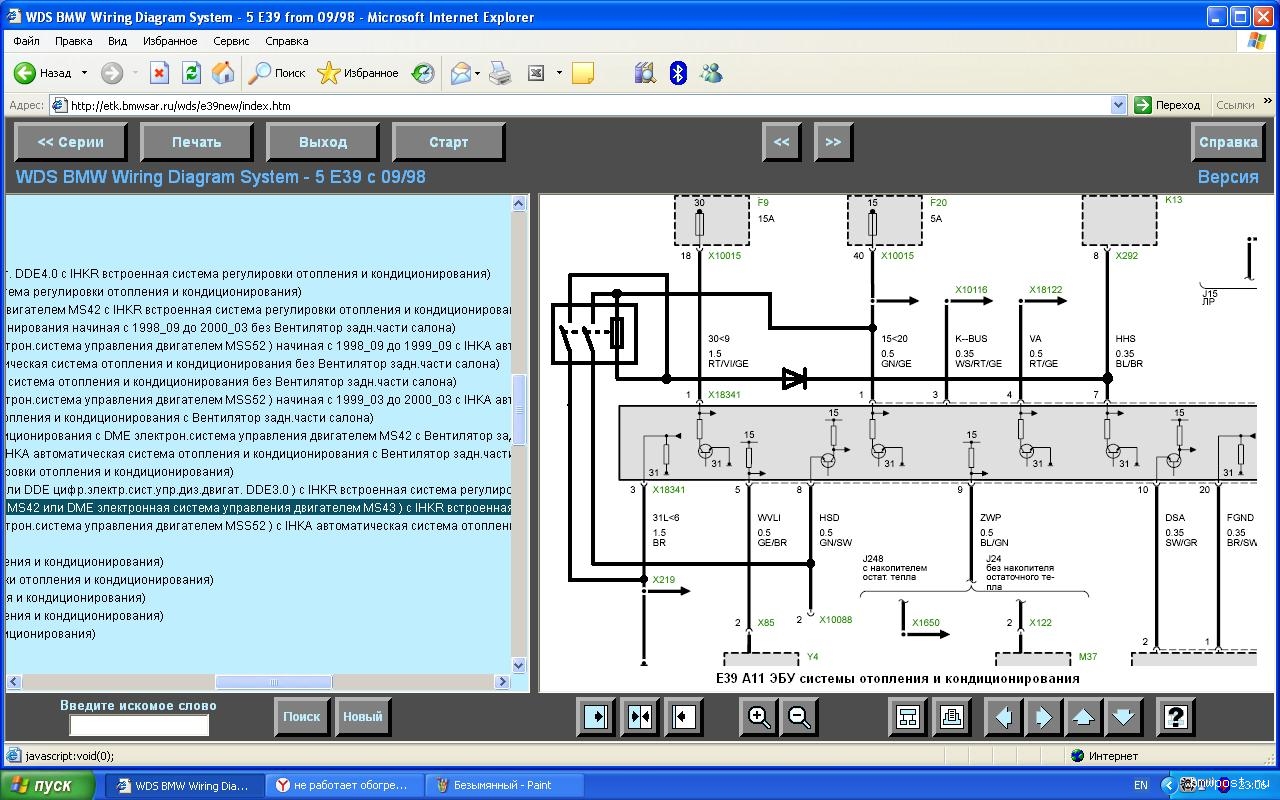

покопался в WDS, посмотрел кодировку блока в NCS, вскрыл сам блок IKHR.. в итоге убедился - на этом блоке просто не реализована данная функция.
пришлось пойти по пути колхоза, задействовав внешнее реле.
сигнал на включение реле берется от провода включения обогрева заднего стекла, после чего реле блокирует себя до момента выключения зажигания (пропадения напряжения питания).
Т.о. управление включением подогрева форсунок реализовано с кнопки включения обогрева заднего стекла, достаточно включить и выключить обогрев стекла (если не требуется обогревать стекло).
