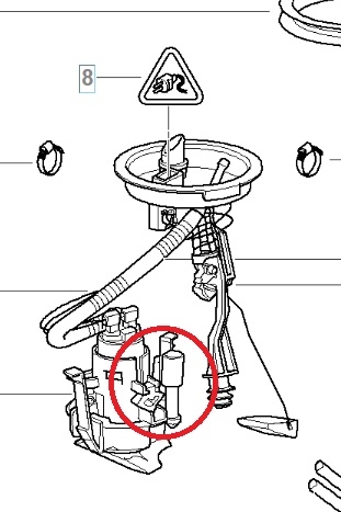

купил насос. он теперь идет с сеткой внутри входного отверстия, что поставило меня в ступор.... но!!!!! при установке насоса черт меня дернул дунуть и проверить клапан, а он дуется туда обратно... видно чето попало и подклинило пружинку.. я там все расшарудил расшоперил. он стал дуться в одну сторону.... ну моего давления не хватало открыть клапан :)) . запустил мотор (а вбаке было 20/1/21) и за минуту гдето топливо перелилось в другую половину. вот клапан - не знаю на какое давление он расчитан...
