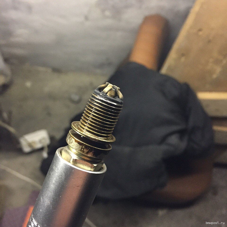

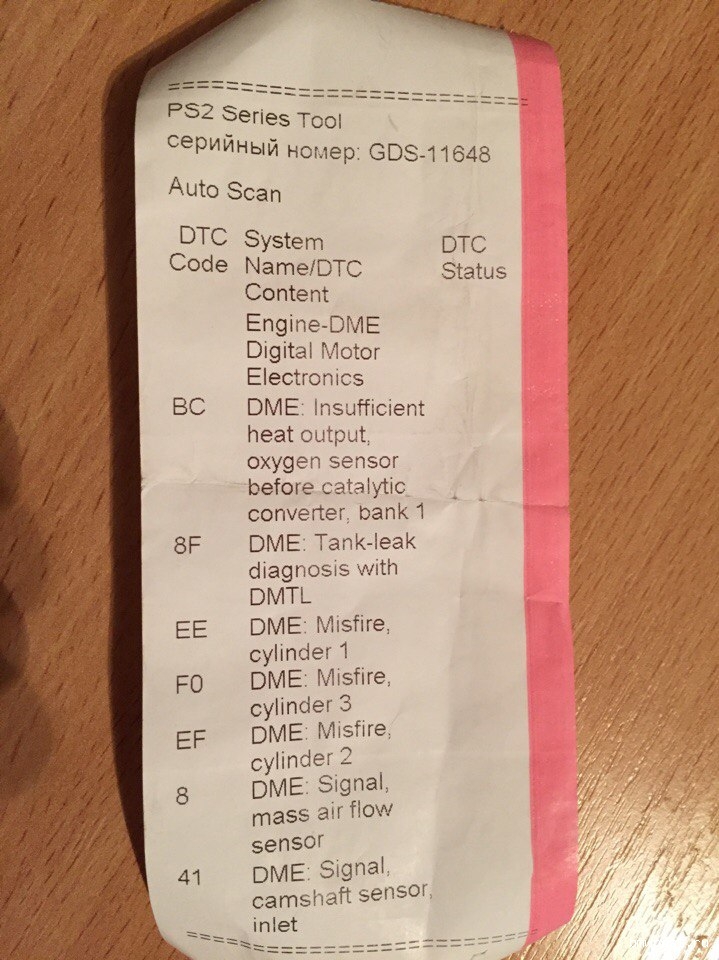

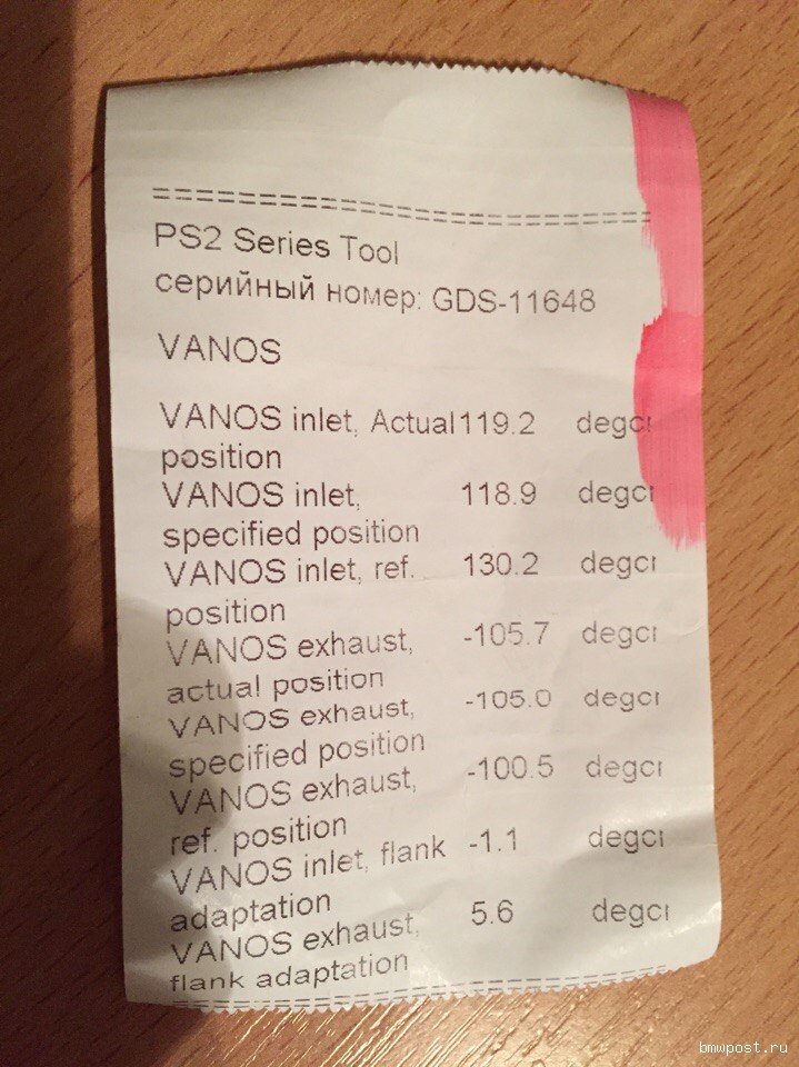

Здравствуйте недавно зарегистрировался на форуме изучаю как пользоваться ,нужна ваша помощь не оставайтесь равнодушными , Машина Bmw e46 2001 мотор m54b30 , проблема такая , при высоких оборотах (перегазовка) из выхлопной идет черный дым , форсунки менял на оригинал , насос выдает давление 3 ( но уже жужит), компрессия была замерена двумя компрессометрами один показал 12 во всех цилиндрах другой 11 во всех , инпы нет , диагностику проводил похожим сканом , вот что выдало набор ошибок , подогрев лямды зонда (это мне понятно) , пропуски зажигание всегда 1 2 3 цилиндр , свечи менял на новые свечи по цвету все одинаковые ,катушки менял местами (не понятно почему пропуски ), и что то с датчиком положения впускного распредвала а так же нет отклика от дросселя , газ нажимаешь программа покавает открытие ноль процентов если резко то 4 , если на ходу и резко нажать педаль тупняк а потом срузу 80 процентов подскажите куда копать , могут ли быть из за датчика пропуски ? так же прилагаю работу ваноса , пожалуйста не кричите , нуждаюсь в помощи! (Диагност по бмв не шарит сам брал скан смотрел) подскажите пожалуйста что и куда смотреть , спасибо !
