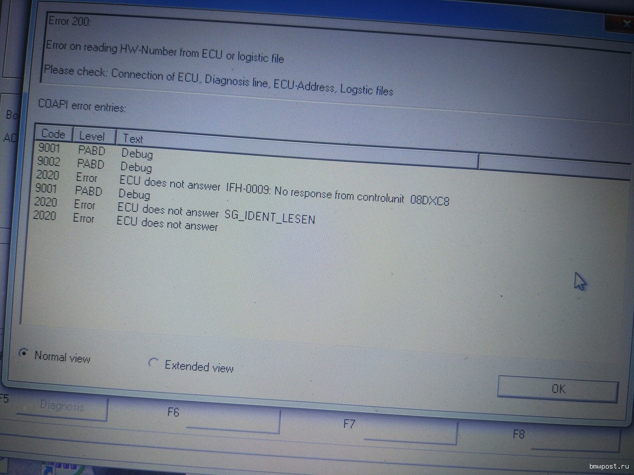

По причине недостаточно хороших тормозов задался целью обновить DXC на е53 дорестайлинге 2003г. При этом авто выглядит исправным, все системы отрабатывают, ошибок нет.
У самого есть NCS, но решил не испытывать судьбу и поехал к специалистам (готов был заплатить деньги, чтоб потом не позориться тут вследствие положенного от неопытности блока):
1. У первого - по диагностике всё отлично, но через WinKFP пишет:
Error 200: Error on reading HW-Number from ECU or logistic file.
2020 Error ECU does not answer. IFH-0009: No response from controlunit 08DCX8
2020 Error ECU does not answer SG_IDENT_LESEN
2. один в один - 2020 Error ECU does not answer. IFH-0009: No response from controlunit 08DCX8
Меняли и протоколы всякие и аккум заряжали, не помогло. Посоветовали ехать и обновить через ISTA и ICOM.
3. ISTA не дает обновить программу, блок горит серым (неактивен для обновления).
На этом пока что в тупике.
Подскажите, куда копать? Сейчас хочу разобраться с проблемой с вашей помощью. Что попробовать еще, проверить? Или, может, кто дистанционно сможет помочь за деньги, когда установлю по-правильному NCS?
