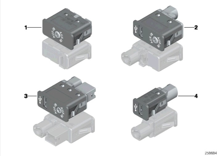

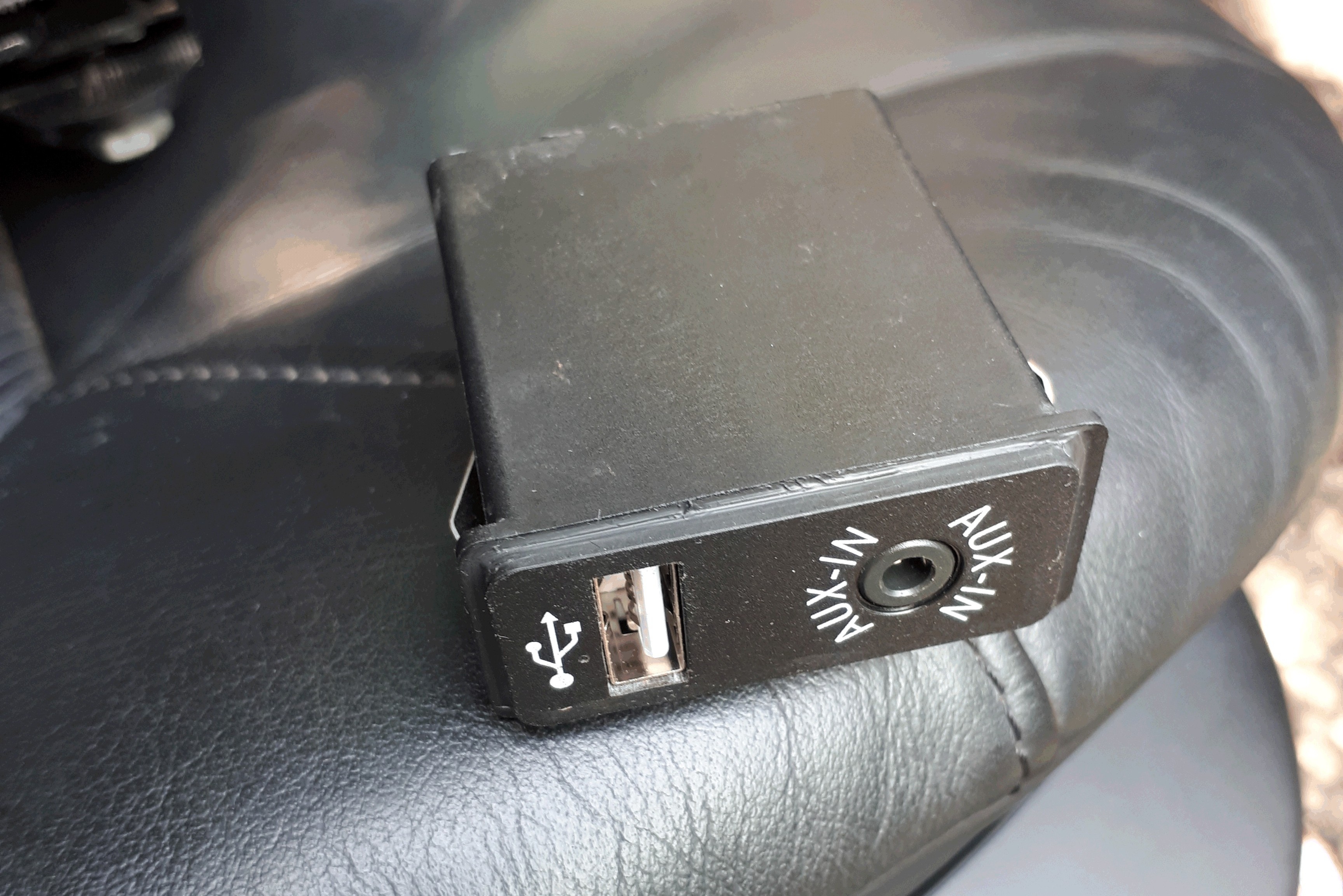

Ковыряясь в ЕТК в Х3 Е83 я наткнулся вот на такую штучку:
которая тут же была приобретена с целью внедрить ее куды-ть

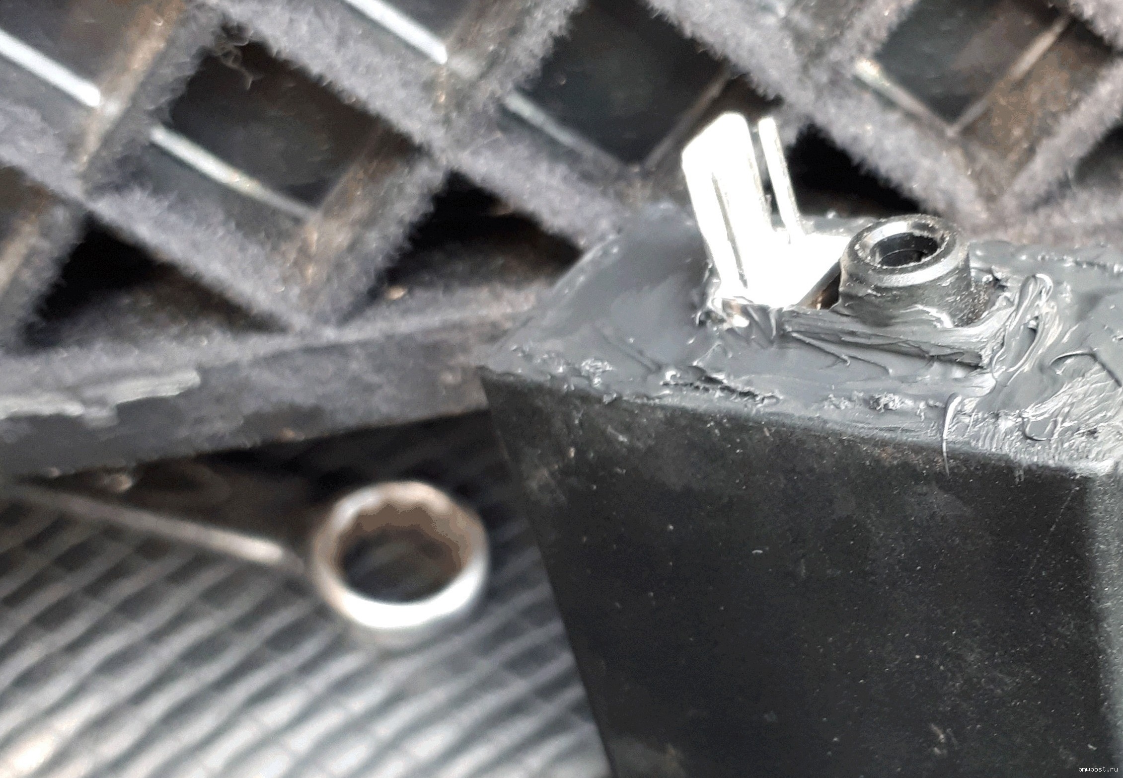

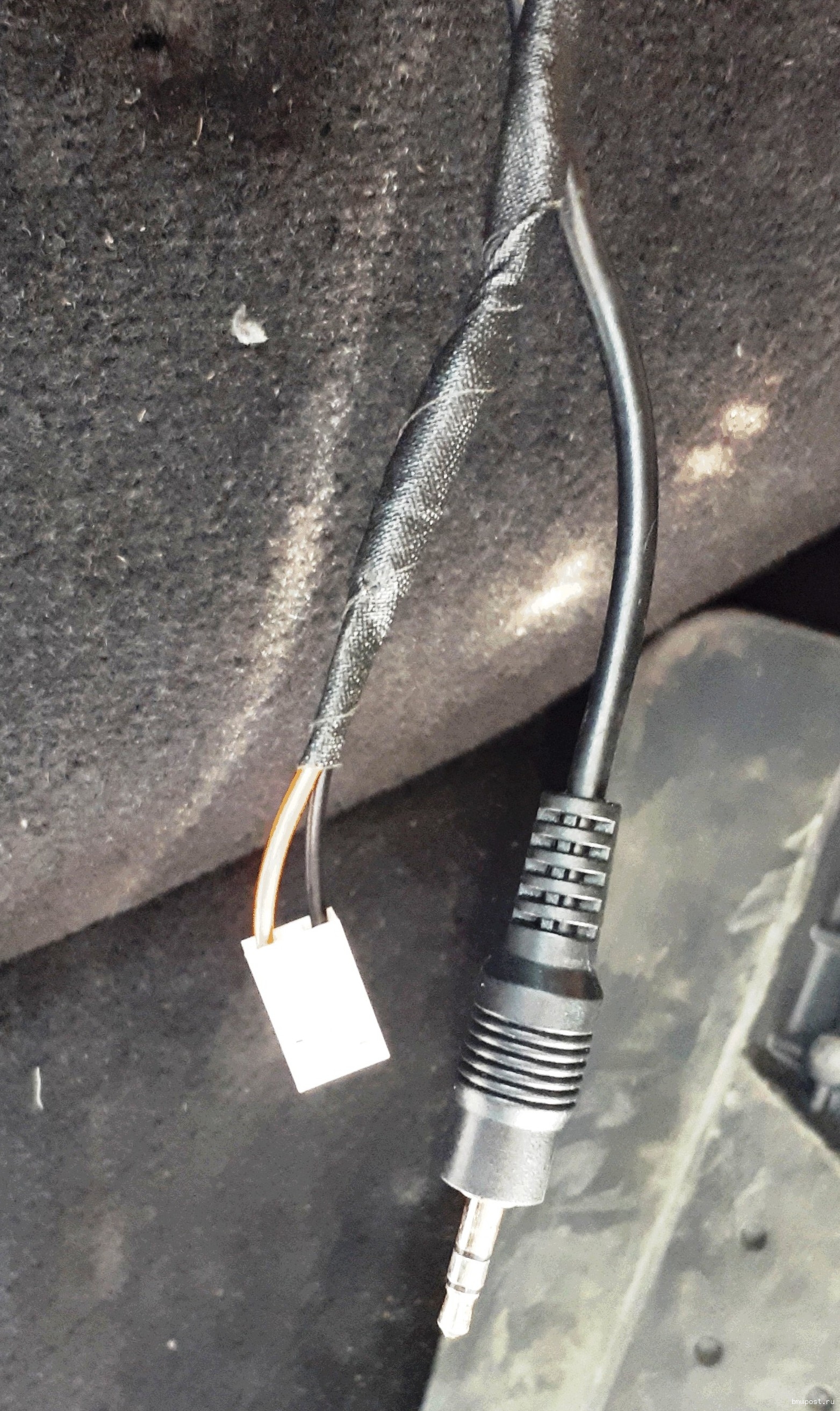

Внутри корпуса два отдельных картриджа (собссно AUX и USB) со своми разъемами. Картридж USB целиком отправился в мусор, а его место замечательно заняла начинка от качественного 1,5 амперного зарядника в прикуриватель (печатная плата встала в существующие направляющие внутри корпуса, расположение USB-разъема совпало с отверстием на лицевой панели), к которой подпаял подходящий штекер
Входной разъем AUX заменен на обычное гнездо 3,5 джек с позолоченными контактами (на всякий случай), родные дорожки между входом и выходом на плате были порезаны (там какая-то хитрая разводка была), контакты гнезд соединены проводами и все залито герметиком
Когда, наконец-то, собрался ставить - меня ждало сильное разочарование: в центральной консоли все настолько плотно, что запихнуть это дело в районе коробки/подлокотника просто некуда
Панель резать не хотелось, а потому объект был отложен до лучших времен...

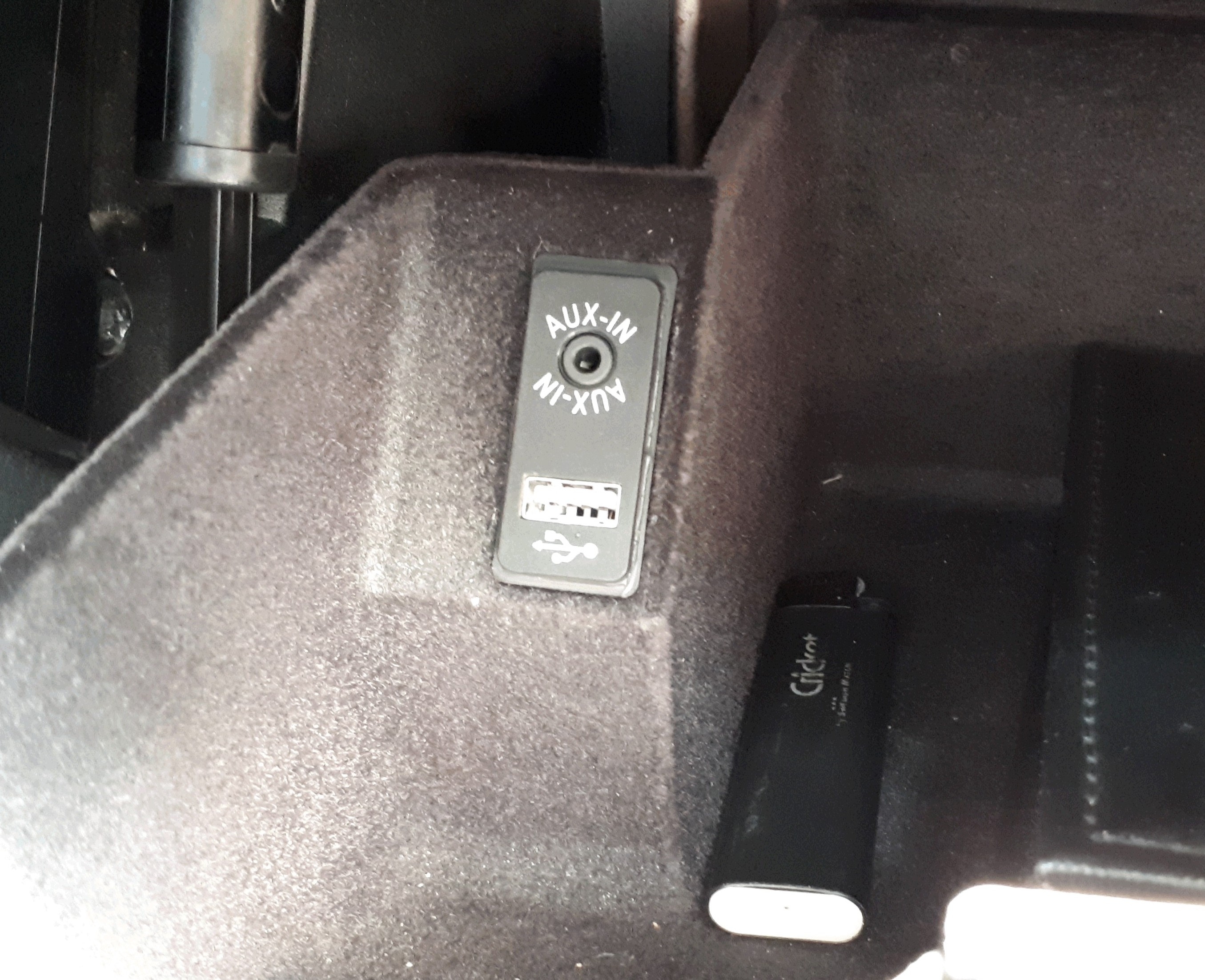

Недавно, при установке видеорегистратора, взгляд наткнулся на розетку фонарика в бардачке, которую я использовал... э-э-э... НИКОГДА!
При ближайшем рассмотрении выяснилось:
- корпус розетки чуть больше, чем корпус AUX (не есть большая проблема)
- питание на розетку подается при включении зажигания (то, что доктор прописал)

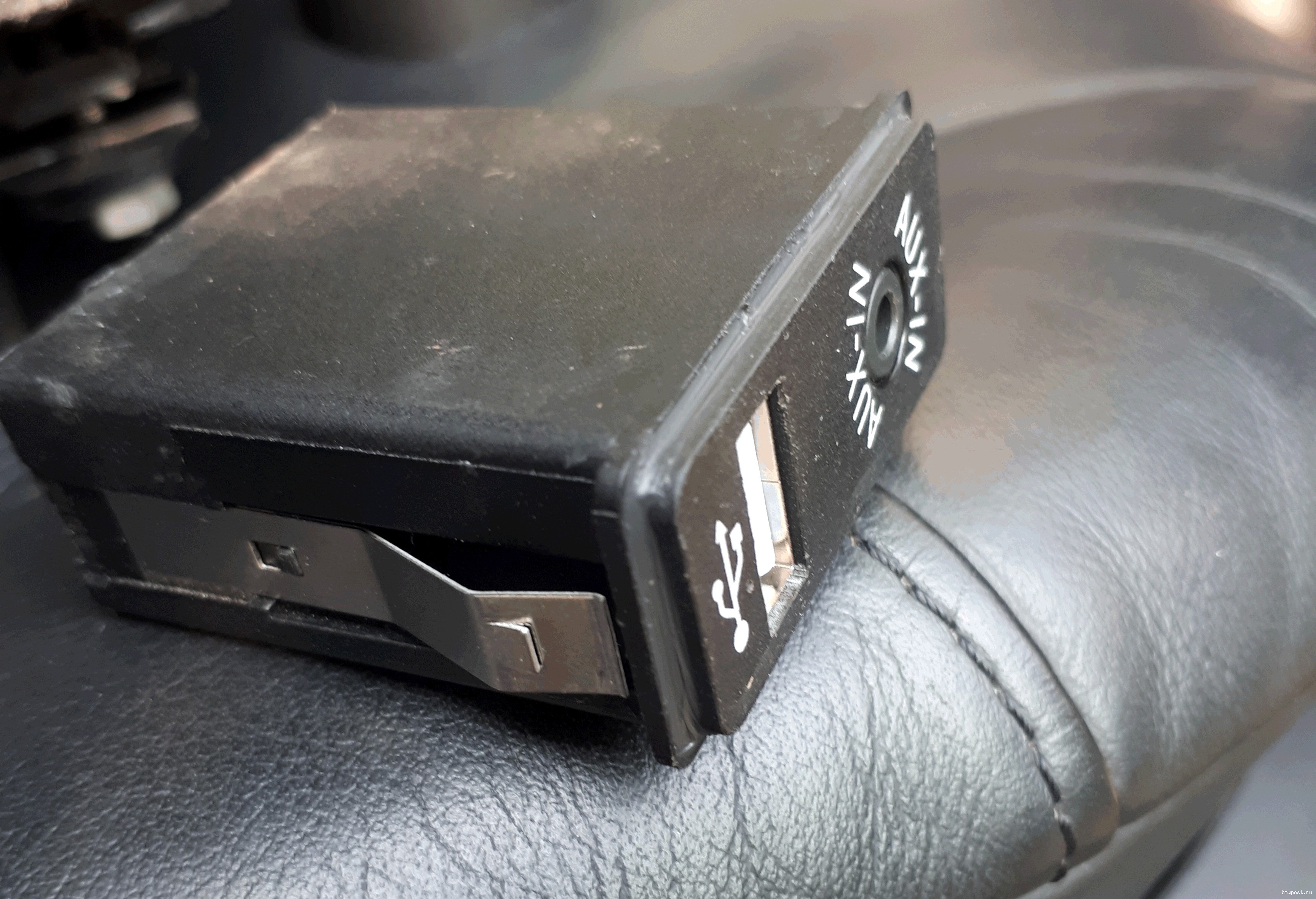

А посему дремелем была убрана вся начинка из корпуса розетки, корпус AUX был чуть обработан напильником, и все это суперски совокупилось на тот же самый герметик (наружная оболочка от розетки, внутри корпус AUX)
Родной разъем был заменен
... и все поставлено на место
Теперь моя душенька довольна, в машине стационарный зарядничек (за питанием которого не надо следить), в салоне чистота и порядочек
