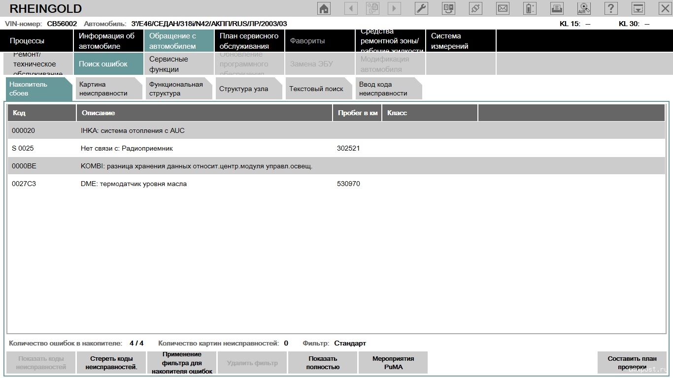

Утром завелась со второго раза и троила. Заглушил, завел снова - все ок. До работы доехал. Времени почитать машину не было. Смог подключиться к ней только уже приехав домой после работы. Вот что она выдала:

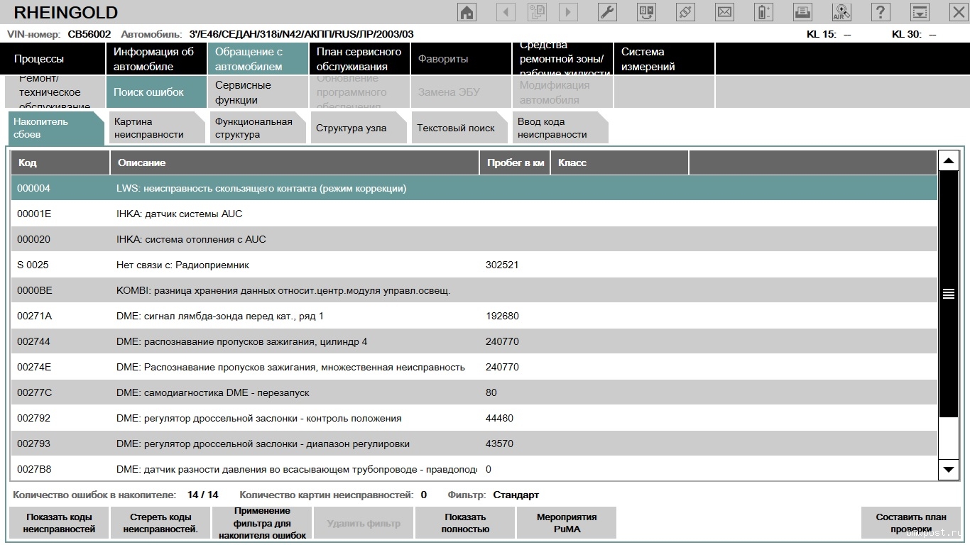

Скинул ошибки, пытаюсь завести двигатель, а фиг. Стартер крутит, не схватывает. Выключаю зажигание - щелкают реле как в первом посте.

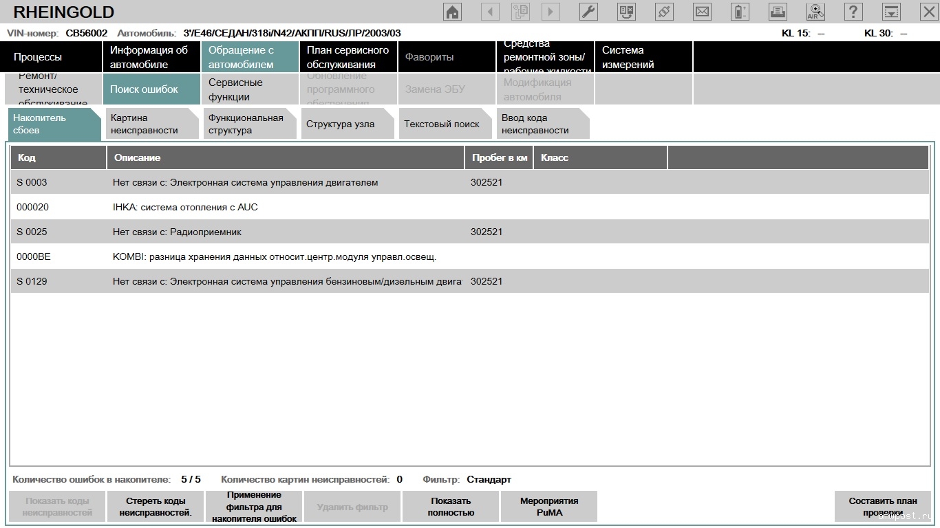

Запускаю проверку автомобиля и вижу, что нет связи с DME:
Скидываю клемму с АКБ, жду 5 минут. Подключаю обратно. DME на связи и двигатель запускается:

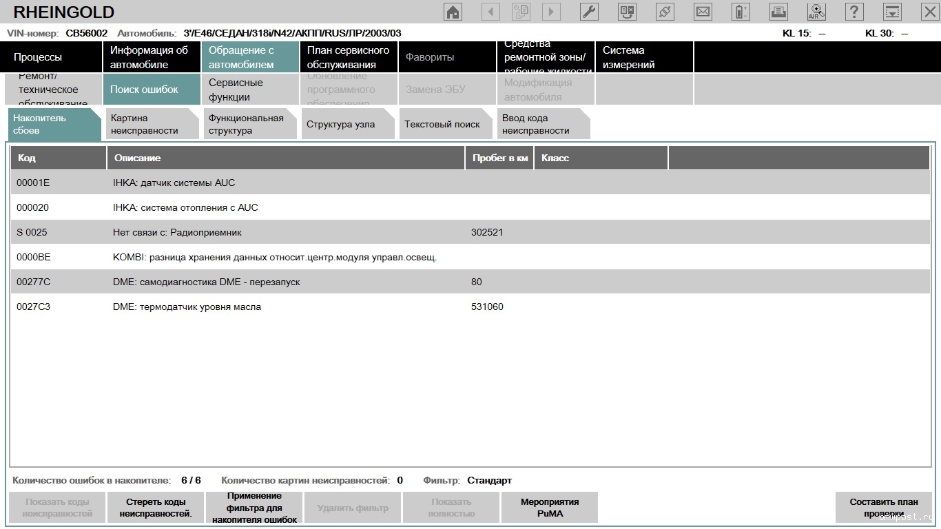

Скидываю ошибки и несколько раз подряд двигатель стартует нормально. При этом остаются ошибки, не влияющие на запуск:
Еще как можно заметить какой-то трэш с пробегами в ошибках. Реальный пробег 302400.
