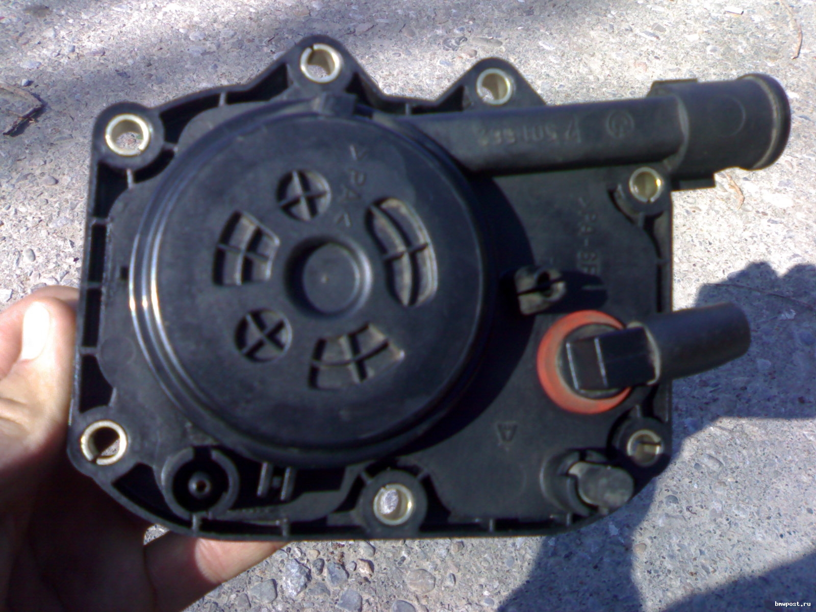

Разобрав все по кругу,чтобы добраться до него. Откручиваем по кругу КРКГ -7 звездочек
далее проблема с одним хомутом в незу КРКГ,металический видно на фото,поднять в верх и оттянуть на зад
так выглядит сам КРКГ в снятом виде
В моем случае он был в порядке,но прокладка между КРКГ и коллектором просела в ноль,это подсос воздуха,+трубка с блока в КРКГ имеет 2 резиновых колечка,тоже просели,всё сменил,всё отлично теперь, особая благодарность Вове1951,за советы и подсказки
