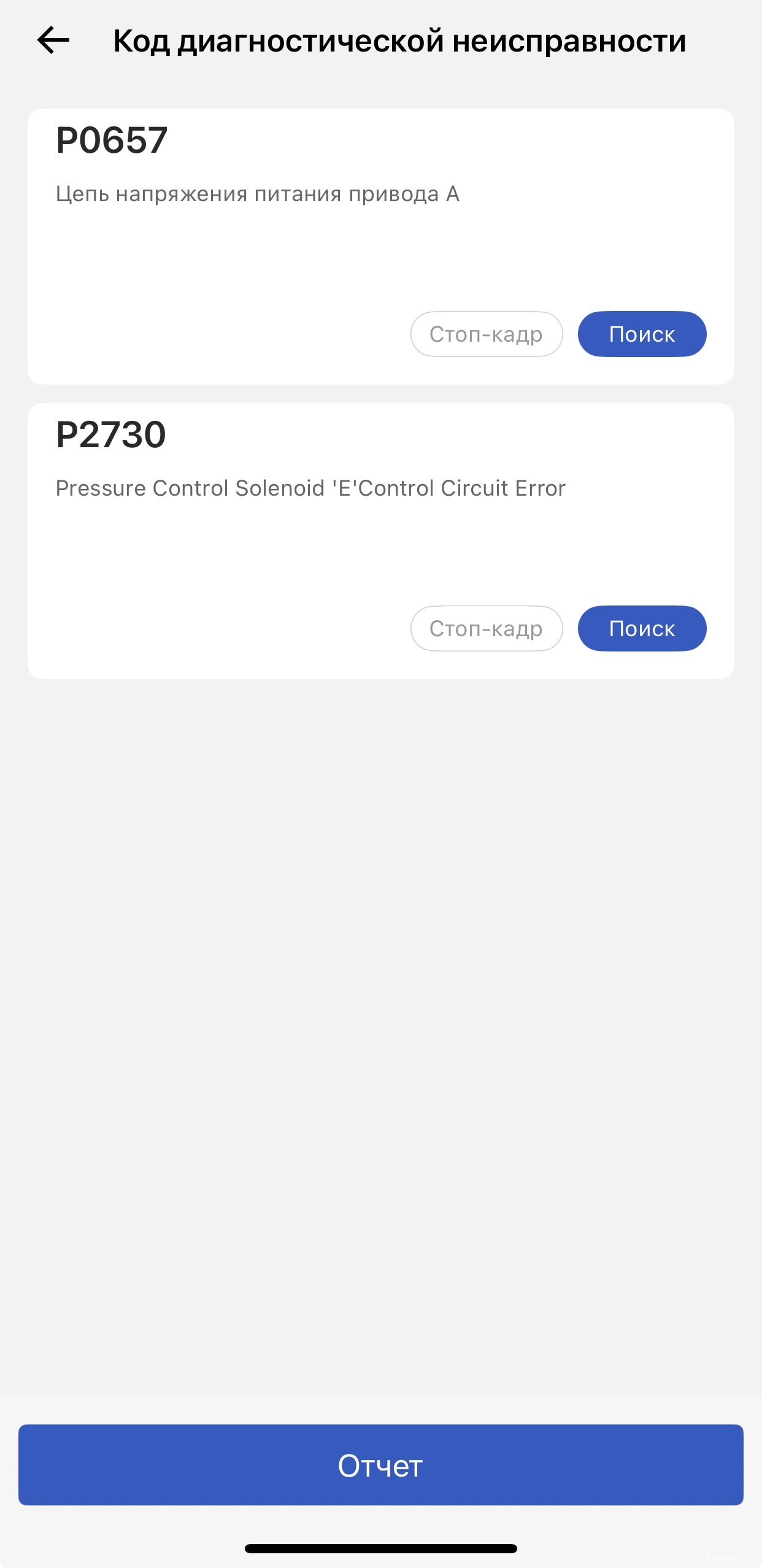

Залез под авто, как будто фишка пощиционера не довернута была.. довернул, тишина. Прозвонил до ЭБУ положения , все есть. Подключил диагностику Mucar - в блоке АКПП показал ошибки по соленоидам (скрин забыл сделать) стер, ошибок не появилось. В блоке освещения увидел ошибки по аварийному режиму акпп и двс, надел стереть, двс ушла, акпп осталась.
Купил новый ЭБУ. Поставил . Машина завелась..в момент перевода селектора с P на D .. после положения R все потухло и больше не загаралось. До тёплого гаража доехал на первой передаче больше не листало. Ошибки были по АКБ и позиционеру.
