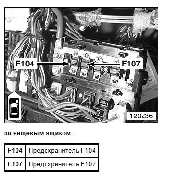

Прибывал в поиске тока простоя несколько дней, машина засыпает, лампа акпп тухнет, расход 0,13А, не штатная сигнализация отключена. Нашел место, где происходит утечка. Снял предохранитель F107 ток стал 0,01А.
Фото блока.

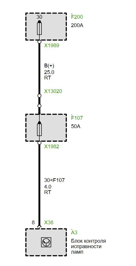

По схеме он следует на блок LCM.

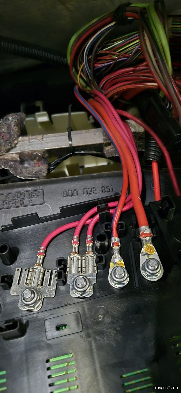

Фото с обратной стороны. От предохранителя идет красный с синей полоской провод.
Все бы хорошо, только при снятом предохранителе LCM остается запитан. Если вернуть его на место и отключить все разъемы непосредственно с LCM утечка так и будет 0,13А.
В этом месте проводка авто не бьется со схемами.
Дальше я решил выяснить, что запитывает этот пред. по факту, прия снятом предохранителе включил зажигание - все работает, завел, включил ближний, туманки. Все работает.
Вопрос куда идет этот провод, что-то же расходует эти 0,13А и пред на 50А явно должен стоять на что-то серьезное. Дальше отследить этот провод в косе невозможно, поискал его в коробе под капотом, не нашел.
