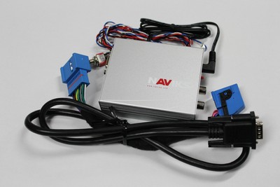

Camron, что еще есть в твоем авто из медиа, кроме 16:9? ТВ тюнер, DSP?
Если есть ТВ тюнер то организовать видеовход не так сложно, даже можно родной БМВ ДВД ченджер прикупить на ебай.
Это например шнурок для подключения аудио-видео и камеры к ТВ тюнеру :
Если нет ТВ тюнера то вот такое чудо или подобное:

двд-чейнджер не актуально нынче совсем, хотелось бы просто чтобы были входы (тюльпаны), через которые можно было бы подключить всё что угодно.
а маркировку проводочка этого как узнать можно или точное название, чтобы искать на ибэе?
