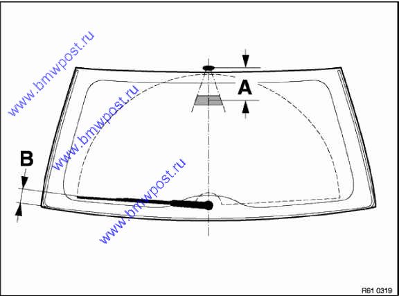

Откуда: Москва Авто: BMW e39 528 Есть клубные рамки | 6162100 Регулировка форсунки стеклоомывателя заднего стекла Примечание: Омывающая струя должна попасть в центр зоны на лобовом стекле. ![]() А прибл.10 см В прибл. от 5,5 до 6 см ![]() Предупреждение! Не вставлять в сопло форсунки острые предметы. (Опасность повреждения угла распыления) Отметить место попадания омывающей струи на стекло кусочком липкой ленты и отрегулировать форсунку, вставив в отверстие угловую отвертку шириной 3,5 мм.
