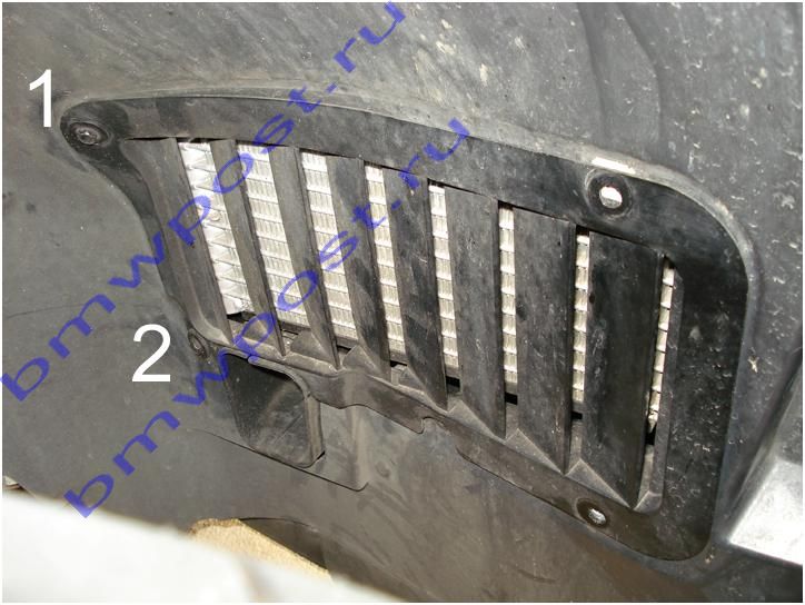

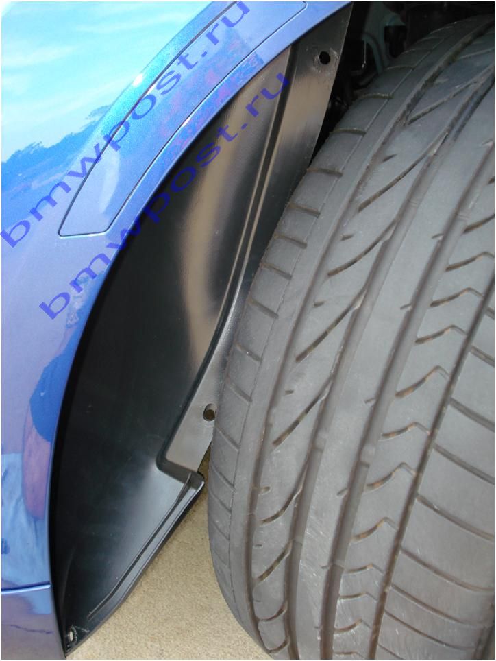

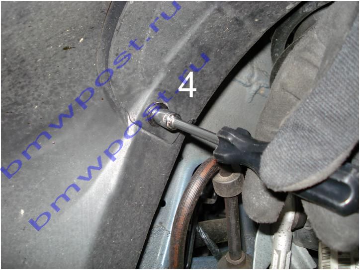

Привет всем нормальным ребятам на е92! Сегодня ночью я расскажу Вам, как снять передний бампер, ведь бампера снимают обычно ночью - не так ли? !!! Но, хочу заранее вас расстроить, а некоторых и обрадовать - снять бампер на е92 без труда у вас не получится . Думаю, это этот подробнейший мануал сильно упростит для вас эту задачу. Итак, все инструменты, которые вам пригодятся, это: 1. Торцовый ключ на 8мм 2. Отвёрточка TORXT30 В общем, задача состоит в отвинчивании всех винтиков, указанных на этой схеме красным- именно они и держат бампер: Шаг 1: Вывентите 4 винтика T30 Шаг2: Вывентите ключом на 8 7 винтиков в нижней части бампера (у некоторых их 9) Шаг 3: Поверните колёса влево Шаг 4: Вывентите 5 8мм винтиков из правого подкрылка Шаг 5: Вывентите 2 8мм винтика из левого подкрылка Шаг 6: Поверните колёса вправо Шаг 7: Вывентите 4 8мм винтика из левого подкрылка Шаг 8: Вывентите 5 8мм винтиков из правого подкрылка Шаг 9: Снимите решёточку масляного радиатора Шаг 10: Тяните на себя подкрылок и снимайте его. Шаг 11: Вывентите 2 8мм винтика, расположенные за правым подкрылком сверху. Шаг 12: Поверните колёса влево Шаг 13: Тяните на себя левый подкрылок и снимайте его. |

...продолжение. Шаг 14: Вывентите 2 8мм винтика, расположенные за левым подкрылком сверху Шаг 15: Отсоедините проводку от противотуманок слева и справа. Шаг 16: Тяните бампер на себя со всей силы – ВСЁ! Поздравляю Вас - Вы сделали это! |
