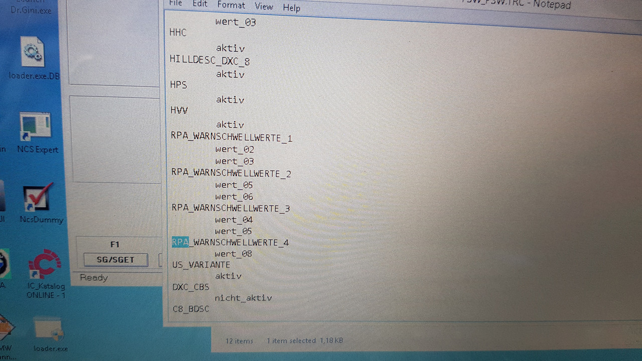

Появился в CIC tyre pressure monitor. Но пишет error и не дает сделать reset.
Мой блок DSC називается XDSC
И в нем нет RPA active. Только вот это.
Я не знаю что менять. Хотя убраная и добавленая опция должны были все в кодировке изменить.
